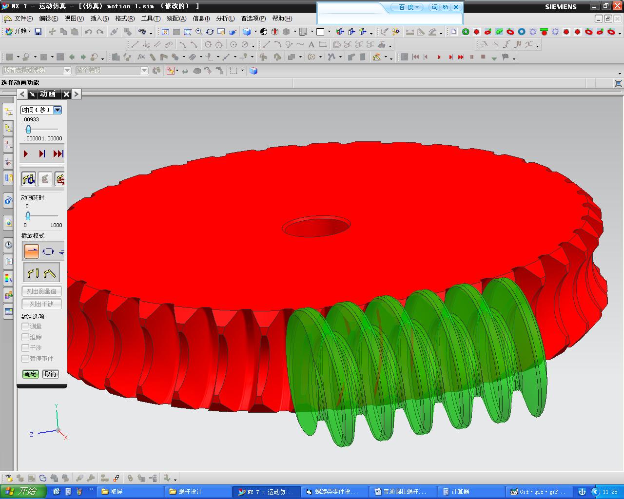

蜗杆与蜗轮啮合时,受设计中心距的影响,蜗轮在啮合装配时安装位置不同,齿面的结构情况也不一样,故蜗轮的精确齿面也不一样,这与齿轮副的计算是一样的原因,为正视听,也做了一对齿面并不相交,也就是齿面按你所说是“完整”的模型。仍能得到理想的啮合区域,说明蜗轮是精确建模的。

静态的啮合图截屏如下:
动态啮合如下,(有轮廓线与无轮廓线时)

    全部看了一下,对于精密建模还是很值得借鉴的,现在的建模还有需要补充的地方,对于ZA、ZN1,ZN2,ZI,ZK,ZC1、ZC3各有不同的建模方式,我认为都应该是基于对各种机械加工方式的数字化呈现,所以在检模时能够在这些方面进行模拟,就可以得到最精确的模型,在蜗轮的建模中,需要采用滚刀模型进行布尔运算,在这一方面需要加强滚刀设计方面的知识储备,另外在齿形修型方面也有很多的学问。对于现阶段来说,谁能够将现实世界中的东西完全进行数字化,谁就将主导着世界的进步。
    现在对啮合线的模拟只是迈出了第一步,如果将这个方面的内容应用到生产实践中才是最有价值的。比如现在有一把滚刀,我通过齿轮检测中心,比如克林贝格的P26检测出来了齿形的参数,你用三维模型将按照此参数做出来,然后电脑模拟加工蜗轮,然后再用按照标准算法做出的蜗杆进行模拟啮合运动关系,可能在模拟过程中就会出现一些问题了,现在再对蜗杆进行修改,经过优化后,最后得出来蜗杆需要进行如何如何的修型,将此结果提供给需要加工蜗杆的机床,进行修整。
如果你能够通过编程或者其他方法实现以上的东东,我想你把这个卖给滚刀厂家,蜗轮蜗杆减速机的厂家或者其他需要的地方,应该可以赚不少money的。首要的前提是程序可以在一般的电脑上运行,而且时间要很短,不能好几个小时都搞不定。

朋友可以从25楼再看一下。二个人用同样的参数,用不同的办法做出了同样齿面的蜗轮,且在同样的安装距下都能与同一个蜗杆进行啮合,只是在齿根过度区稍有不同,这不能不说是在这种参数下,只能得到如此的共轭曲面,不是凭想像就能实现的呢。
