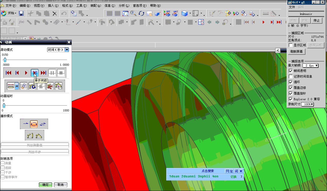

把外圆与端面交接的地方倒过角后仔细看了啮合的印痕,有如下二幅图:

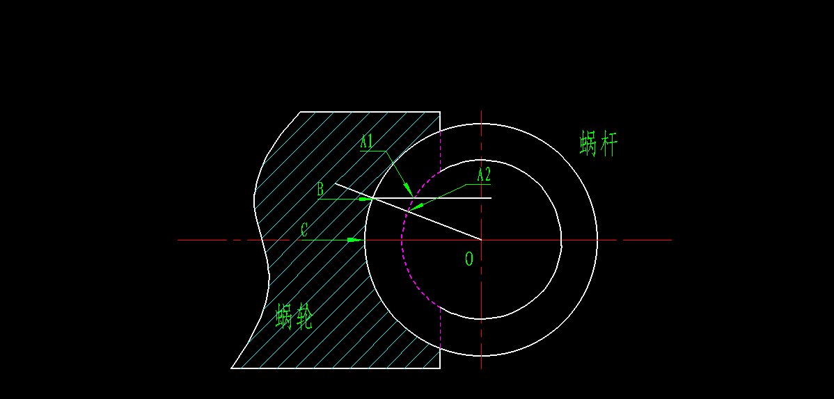

我的意思是,当蜗轮副在啮合的时候,如图,有如下截面
A1到B的截面的蜗轮蜗杆的齿形角与A2到B的截面的齿形角的确不一样。A2到B的截面齿形与C到O的截面的齿形相等。
另外,请先生谅解。我的技术态度----不管那位老师,只要数据是正确的那就必须承认是对的。
我对于三维图形的截面接触斑点与实际情况,如果有误差,本人首先信真实或者事实,因为事实胜于雄辩吗,哈哈哈
不好意思啊,对不起,请谅解
示意图
示意图

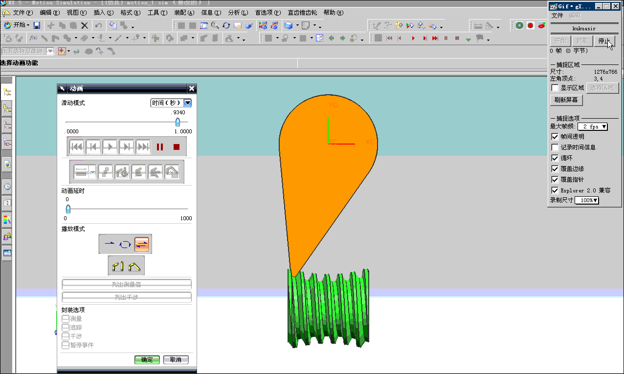

轴向直廓环面蜗杆的建模图:
与加工刀具的啮合运动图:
下载附件可以得到这个蜗杆和假想的刀具啮合模型。
