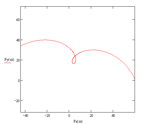

 楼主| 发表于 2008-9-5 19:59 | 显示全部楼层
原帖由 freefreemen 于 2008-9-5 19:03 发表
Z=11 Mn=4 x=0 β=0 Rr=17 Rp=44 θ=0~3π/2,其他=0时的曲线一塌糊涂哦
还有就是公式中缺了一个括号,不知道在哪儿的:o
谢谢ffm费心验算。快手啊!
那个括号掉了,应该在tan(an)之后。
我刚刚按Z=11 Mn=4 x=0 β=0 Rr=17 Rp=44 ,其他=0,θ=-80~80,做了一下,如下图:
检查给出的公式,应该没错的。
对了,齿根计算式子如下:
本来想可能是此处您我理解不同造成,不过此例中,各变位系数都为零,不应该出问题呀!
公式太繁琐,也可能是我哪里整理错了,来日再细查一番。
发表于 2008-9-5 20:35 | 显示全部楼层
原帖由 woodee 于 2008-9-5 19:59 发表
谢谢ffm费心验算。快手啊!
4614
检查给出的公式,应该没错的。
对了,齿根计算式子 ...
用MathCAD公式输进去,结果就出来了
公式中有tan(θ)总觉得不对,会出现不连续的情况
曲线应该是连续的
[ 本帖最后由 freefreemen 于 2008-9-5 20:59 编辑 ]
公式中有tan(θ)总觉得不对
公式中有tan(θ)总觉得不对
曲线应该是连续的
曲线应该是连续的
tan(θ)
tan(θ)
发表于 2008-9-5 20:41 | 显示全部楼层
用MathCAD,就这么简单

发表于 2008-9-5 22:02 | 显示全部楼层
原帖由 woodee 于 2008-9-5 21:34 发表
ffm好手!
我一时查不出来是你的问题还是我的问题。
我把我写的UG表达式给你,虽然乱,你应该能看明白。
4622
里面有太多的变量,看不太明白
-80~80°的图像好像是条直线,而且是负的
