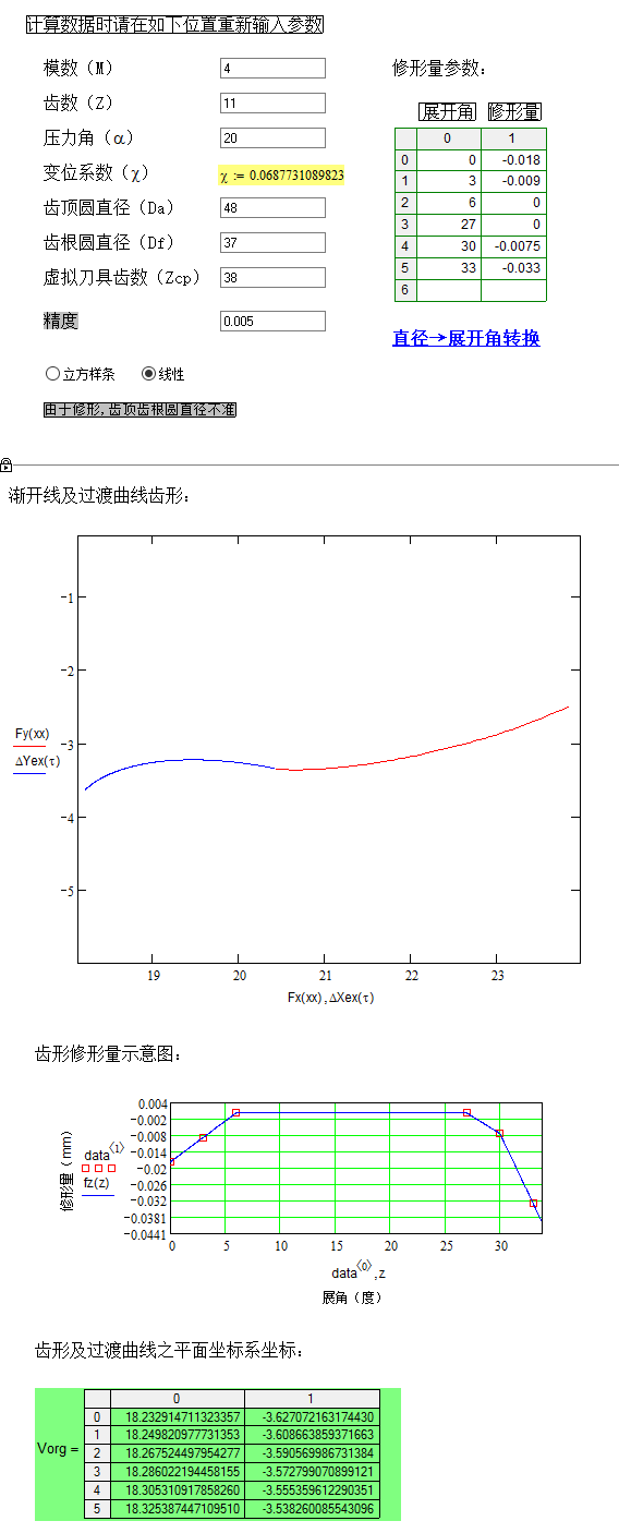

hd_1000 发表于 2013-6-10 23:04
这张图纸里面的两个比较生疏的概念。 roll angle / K-chart
按修形画了一下,不知对不对
