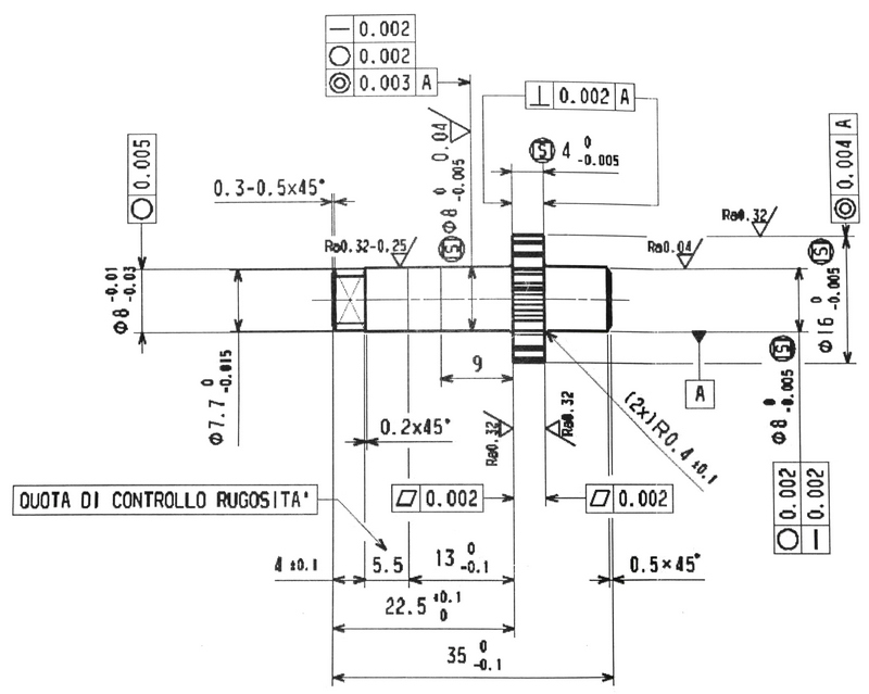

 楼主| 发表于 2011-10-29 13:10 | 显示全部楼层
http://www.gearbbs.com/forum.php?mod=viewthread&tid=74308&extra=&page=1
这个帖子中的齿轮尺寸设计图,图样很清楚,但是精度要求很高!
姑且不论对错,供大家参考!
所有同轴度公差值前面必须加Φ  发表于 2020-3-19 11:25
纺丝泵齿轮  发表于 2013-2-20 12:31

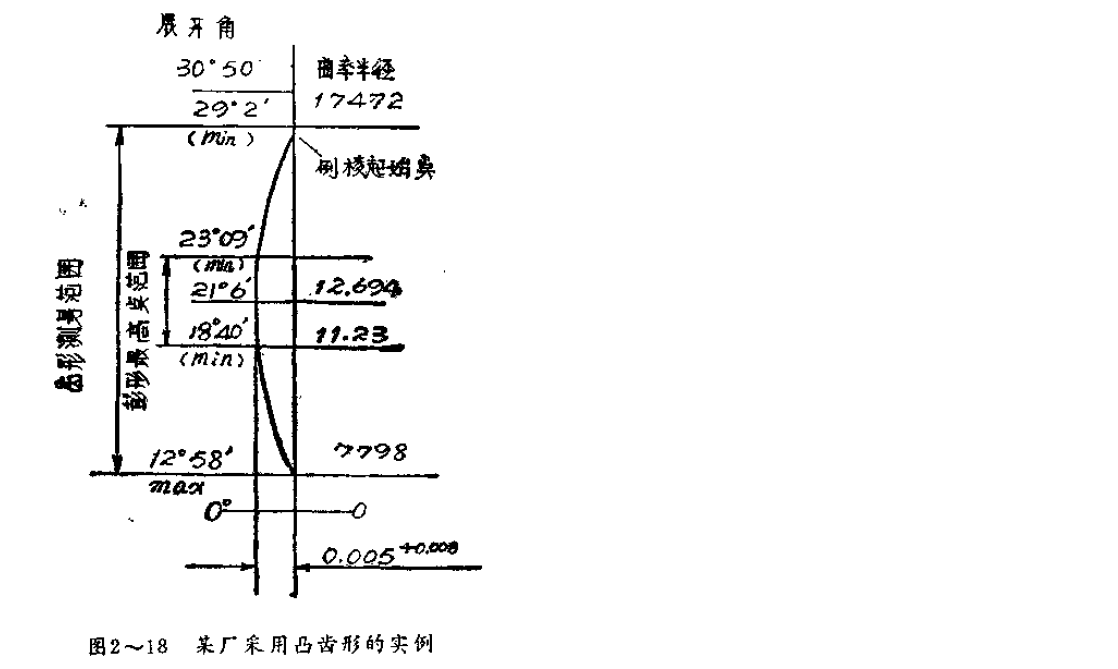

 楼主| 发表于 2012-4-2 13:56 | 显示全部楼层
凸度修形的轮齿设计图样——修形部分的出图样式
发表于 2012-4-3 10:32 | 显示全部楼层
这个是齿向修形吗?
哪里能查到这方面的资料?
老大,都说了这是齿形修形了!怎么还问,看仔细点吗!!!!!!  发表于 2012-4-5 08:12
