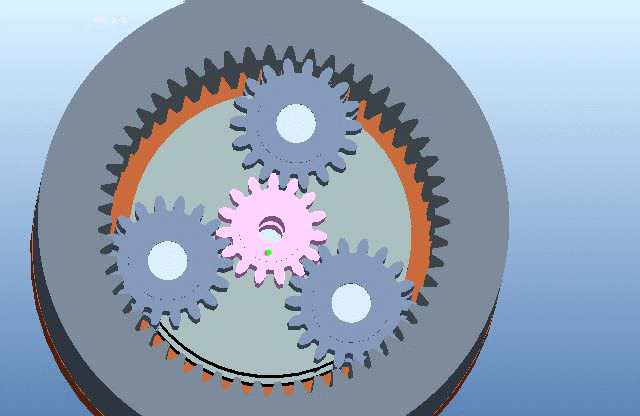

唉!我都搞半天了,就是那个3个行星齿和外面的内齿轮在啮合方面不行,运动起来直接忽视了内齿轮,我的天,这个么的搞撒!谁帮帮我。还有三款齿轮的齿轮齿数配合关系是怎么样的,谁能告诉我,不甚感激!
 楼主| 发表于 2012-4-30 19:49 | 显示全部楼层
当行星齿轮与太阳轮安装设置好以后,把整体架作为一个零件装配后,内齿轮用刚性联接,且也要用一销一平面,同时要设置内齿轮与行星齿轮的齿轮副啮合,这样,行星轮在运动时就有内齿轮的强制性控制了,内齿轮不转,行星架就必然要转的,就成为NGW的格式了。再试试?加油。

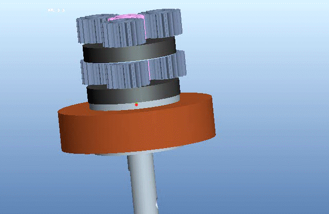

2级
2级
总算弄出来了,现在想下还是自已没想清楚,呵呵
方便之余我又做了一个2级的行星齿轮,效果很好,谁要的话我弄个你们!
2级行星齿轮
2级行星齿轮
现在用proe画了一套二级行星齿轮,不知道间隙配合方面和传动比行不行!看配合间隙是要用ug吗,可是画都画了,我纠结的很!

配合间隙用PROE软件也可以测量的,点二个齿面就可以测量出最小距离,分别测量一个啮合齿的二面,间隙之和就是你设计的最大间隙了。从第一个动画看,太阳轮的参数不太适当,齿形很瘦,强度严重不足,要断齿的,同时行星轮与内齿轮的间隙过大了,综上所述,是变位系数分配不适当。
从做动画看,基本掌握了在PROE中做行星轮系统的技能,可贺。加油。
二级行星机构与第一级相比速度肯定是不一样的,可从动画上看,各轮(二个太阳轮及第一二级的行星轮)的速度差几乎看不出来,是何原因?
