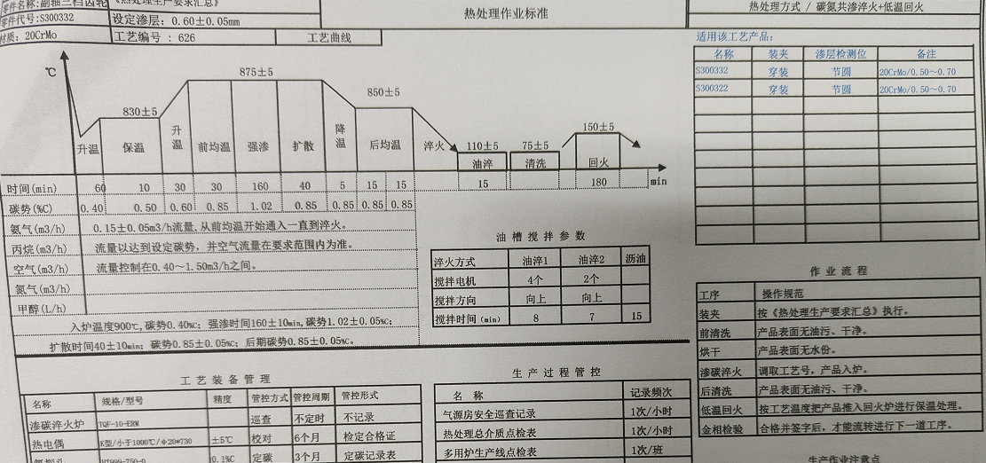

我们的碳氮共渗热处理工艺,包含了淬火和低温回火。淬火温度为850℃~860℃;油温在70℃~110℃

你们这个是以渗碳为主的工艺呀,为什么不直接做渗碳处理,为了表层有点氮化化合物层零部件存储防锈么?
