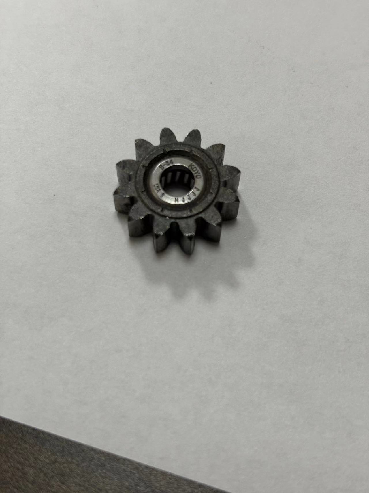

求助,行星轮端面沟槽的作用
发表于 2024-1-5 15:20 | 显示全部楼层 |阅读模式
求助,行星轮端面沟槽的作用
 楼主| 发表于 2024-1-5 15:22 | 显示全部楼层
进润滑油吗
发表于 2024-1-5 16:47 | 显示全部楼层
应该只是做标记
发表于 2024-1-5 17:00 | 显示全部楼层
是不是存润滑油的
发表于 2024-1-5 17:46 | 显示全部楼层
大概率是存油用的。
发表于 2024-1-14 21:21 | 显示全部楼层
图示标记似乎是生产厂家的标志,在国内一些行星齿轮设计时,会在端面开圆弧槽作为端面补油的油槽,齿轮的齿槽中间也有加一个,二个油孔,帮助传动中油可以润滑到行星齿轮的摩擦轴上
发表于 2024-1-15 09:43 | 显示全部楼层
油槽吧,不太像标记
发表于 2024-1-15 10:20 | 显示全部楼层
压的滚针轴承,油槽的话好像起不了什么作用,是不是为了过盈压配
发表于 2024-1-15 12:01 | 显示全部楼层
8楼的回答有些接近了。这个是防止轴承窜出进行的压铆设计而已。图片只能看到一面,孔应该是有台阶的,如果没有台阶另一面也应该有此压槽。
发表于 2024-1-16 08:40 | 显示全部楼层
齿轮有粉末冶金件特征
