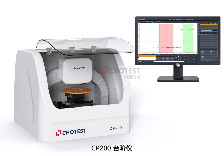

(1)台阶仪是一款超精密接触式微观轮廓测量仪器,测量时通过使用2μm半径的金刚石针尖在超精密位移台移动样品时扫描其表面,测针的垂直位移距离被转换为与特征尺寸相匹配的电信号并最终转换为数字点云信号,数据点云信号在分析软件中呈现并使用不同的分析工具来获取相应的台阶高或粗糙度等有关表面质量的数据。

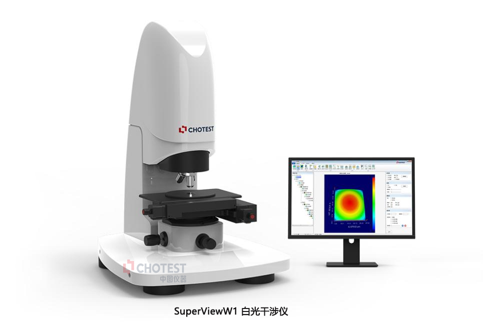

(2)白光干涉仪是一款用于对各种精密器件及材料表面进行亚纳米级非接触式测量的光学检测仪器。它是以白光干涉技术为原理,对器件表面进行非接触式扫描并建立表面3D图像,通过系统软件对器件表面3D图像进行数据处理与分析,获取反映器件表面质量的2D、3D参数,从而实现器件表面形貌3D测量的光学检测仪器。

(1)台阶仪主要用于台阶高、膜层厚度、表面粗糙度等微观形貌参数的测量。

(2)白光干涉仪也可以测量台阶高,但更多的是测各类从超光滑到粗糙、低反射率到高反射率的物体表面,从纳米到微米级别工件的粗糙度、平整度、微观几何轮廓、曲率等。特别是能满足超光滑表面所需同时满足的高精度、大扫描范围的需求。
白光干涉仪与台阶仪相比具有以下优点:
一是非接触高精密测量,不会划伤甚至破坏工件;
二是测量速度快,不必像探头逐点进行测量;
三是不必作探头半径补正,光点位置就是工件表面测量的位置;
四是对高深宽比的沟槽结构,可以快速而精确的得到理想的测量结果。
