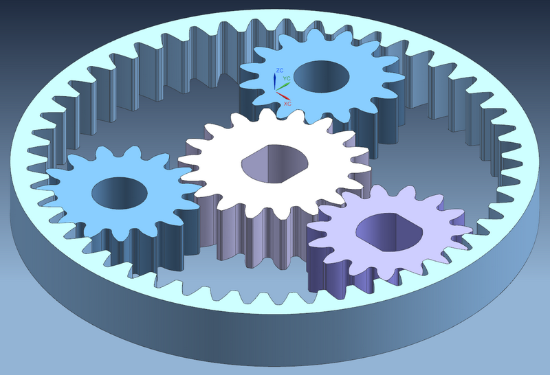

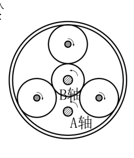

一个行星轮系,有三个行星轮,三个行星轮为定轴,其中一个行星轮作为输入轴,太阳轮作为输出轴,其余两个行星轮作为惰轮,想问一下,这个功率流怎么流动,在kissys中如何建模
发表于 2023-3-17 09:09 | 显示全部楼层
如果行星架固定,行星齿输入。齿圈和太阳齿分别输出,也及时说主动轮是行星齿,太阳齿和齿圈分别与行星齿外啮合和内啮合,就是两个独立的输出而已,就是定轴轮系。
 楼主| 发表于 2023-3-17 09:55 | 显示全部楼层
gdd 发表于 2023-3-17 09:09
如果行星架固定,行星齿输入。齿圈和太阳齿分别输出,也及时说主动轮是行星齿,太阳齿和齿圈分别与行星齿外 ...
那就相当于输入的该行星轮与太阳轮直接啮合,功率直接流动,其他齿轮没用吗?
发表于 2023-3-17 10:45 | 显示全部楼层
你那两个惰轮起啥用?
 楼主| 发表于 2023-3-17 10:53 | 显示全部楼层
mwp2022 发表于 2023-3-17 10:45
你那两个惰轮起啥用?
使太阳轮受力均衡?
发表于 2023-3-17 11:48 | 显示全部楼层
楼主意思应该是想说:三个行星轮,其中一个输出扭矩工作用,其它两个空挂在其位置上,平衡受力。
注意: 那两只不叫惰轮,惰轮专指仅改变旋转方向,不会影响轮系传动比的齿轮。
这个设计没啥特别,只是受力及其校核,得瞄准行星轮就是了。
