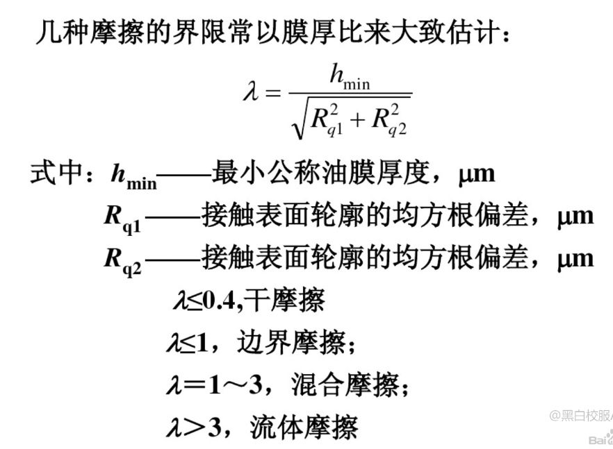

按如下标准,膜厚比小于0.4就属于干摩擦了:

嗯嗯,其实应该看膜厚比的,但我看很多齿轮的膜厚比都没达到0.4,照样能用

终于看到有人困惑这个问题了!油膜比不是要大于1吗,才能算流体润滑!否则属于边界或混合摩擦状态,摩擦系数会很大,磨损会加剧!
发表于 2024-12-27 10:09 | 显示全部楼层
我困惑的是目前我设计的金属齿轮和塑料齿轮的润滑,考虑一定速度,扭矩和油脂黏度,齿面粗糙度的条件下,油膜厚度只有20~40nm ( 1/1000um), 油膜比只有0.04~0.07,完全处于边界润滑-干摩擦状态!查阅了许多资料,只有日本的JTEKT-捷太格特的研究EPS中PA66蜗轮蜗杆,有油膜比和摩擦系数的关系可以参考!猜测摩擦系数是试验台架测试出来的,油膜比是数值法计算出来的!
