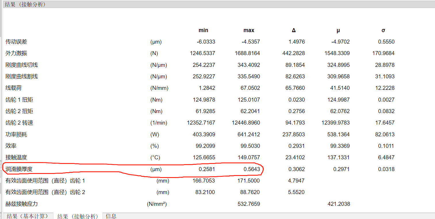

各位大佬,咱们汽车用齿轮,正常6级精度,齿轮润滑油膜厚度一般多少合适啊?这算出来的齿轮润滑油膜厚度,怎么比背隙都大了

卡帕系数κ,就是润滑膜厚度与表面粗糙度的比值,这个卡帕系数κ如果大于4就意味着流体动力润滑,性能会极佳!

那磨齿件,表面粗糙度一般Ra0.8,也就是Rz6.3,也就是油膜厚度25μ,就算是很好的了哦!

以Ra计算的话,油膜厚度3.2微米就足够了,不过这个油膜厚度很难达到!

我看了一下我的几个项目,油膜厚度基本上都是零点几,还有不到零点1的,而且扭矩大小影响不大,好迷幻啊

看错了,单位是μm,看成毫米了

在载荷作用下,齿轮润滑油膜厚度应该是亚微米级别的

哪有那么厚的油膜?一般都是亚微米级别!
