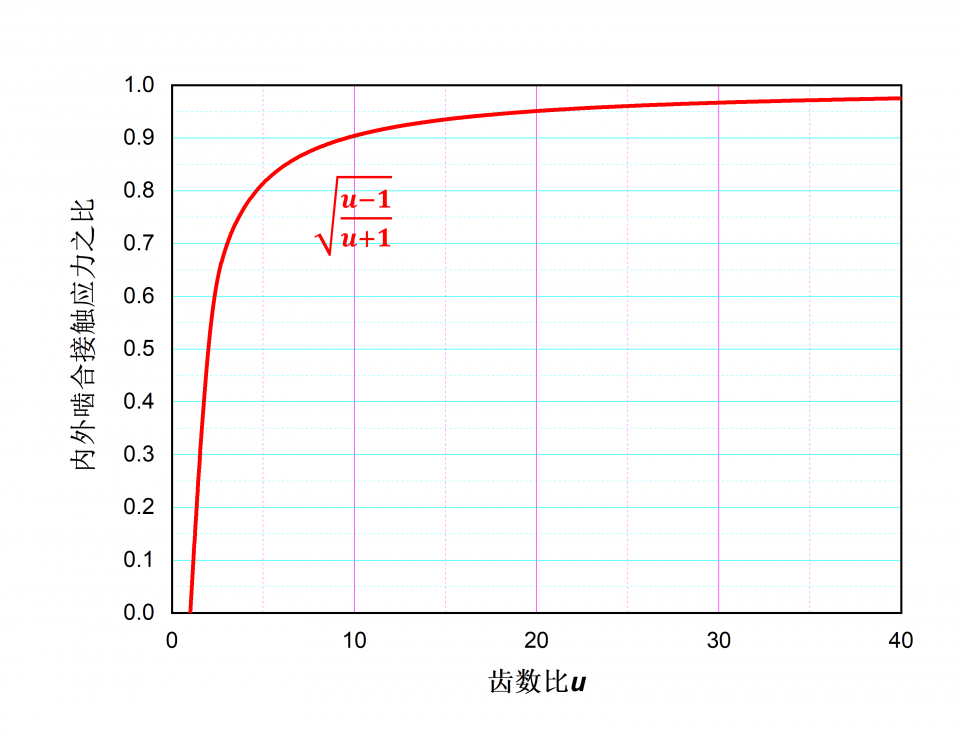

1、抗弯强度可以不用考虑,因为随着模数增加(齿数减少),弯曲强度会增加到很大的程度,而受限于最少齿数的情形并不多见;
2、凹凸齿面接触的应力,并不像人们想象的那样会急剧减少。具体实例是常见的渐开线内外齿轮啮合传动,其接触应力在传动比很小时确实减少幅度较大,但是在实用的传动比范围里面,齿面接触应力的减小幅度并不令人满意!
