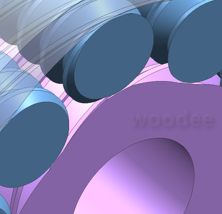

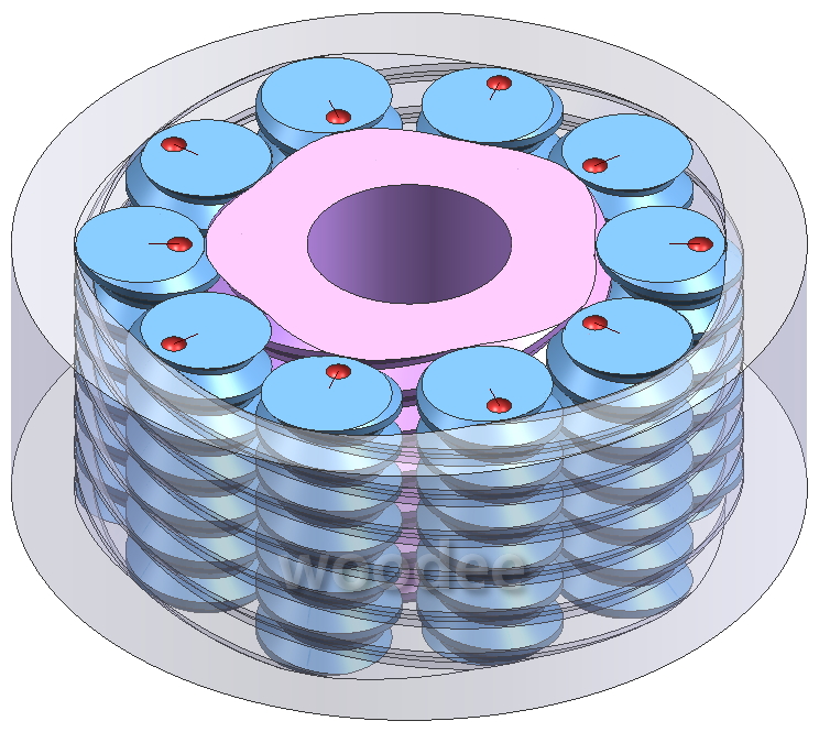

几个月前做过一个,但那是以系杆儿为参照系。
这里是以螺母为参照,准确而主要零件完整的:
10M的GIF图片,等待下载缓冲时间会稍长。

 楼主| 发表于 2022-9-16 21:40 | 显示全部楼层
丝杠为左旋的情形。
 楼主| 发表于 2022-9-17 12:30 | 显示全部楼层

14日的回复,今天才看到。
UG建模,没有用仿真,通过表达式用参数驱动各件按规律的运动,意在检查在每一个旋转角度相互接触零件的啮合微观状态。

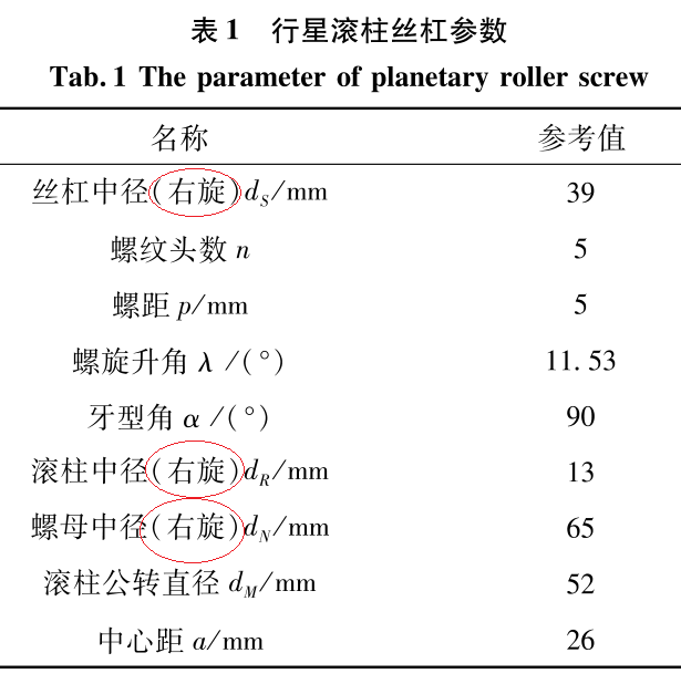

在网上搜寻一些相关资料,查到“行星滚柱丝杠副运转过程动态特性分析https://www.doc88.com/p-5817246782025.html?s=rel&id=2
顺便按文中的参数输入到我做的模型中,做对照检查。
过程很顺利,很快得到按上表参数的模型:
但仔细一看,旋向有很大问题。
这才回看上表格,发现丝杠、滚柱、螺母,旋向全部右旋。
按最朴素的道理讲,两个螺距相等的外螺纹,将其并在一起,要想得到齿槽和齿体交叉嵌入状态,最基本的条件就是两个旋向相反;而外螺纹和内螺纹则旋向相同。
我起先估计此乃笔误或印刷错误,但来回反复看了文章,发现情况颇为不可思议。

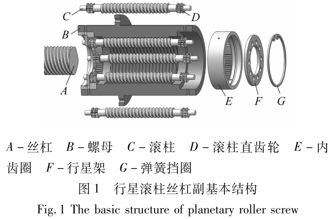

第2页爆炸图,几个件全部右旋:
这个还是可以理解成示意图,没有必要过分追究。

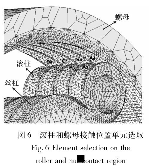

但是下面第5页的网格划分以及动态特性分析图,丝杠和滚柱都是右旋,并且能够完成接触受力和动态响应分析,就有些不可思议了。
按理说只有二者旋向相反,才有可能良好啮合。两个外螺纹旋向相同,齿体压根儿就不可能相互嵌入到齿槽中间。
实在想不通这是怎么一回事?????????

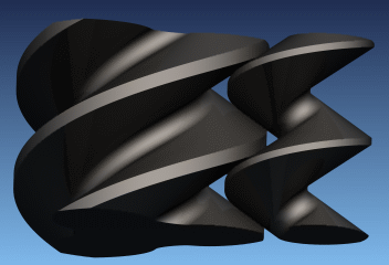

 楼主| 发表于 2022-9-19 10:47 | 显示全部楼层
woodee 发表于 2022-9-17 14:30
在网上搜寻一些相关资料,查到“行星滚柱丝杠副运转过程动态特性分析” https://www.doc88.com/p-581724678 ...
好在11年前摆弄过形如下图的怪异斜齿轮副:
以前只是觉得有趣,如今还真能用到了。

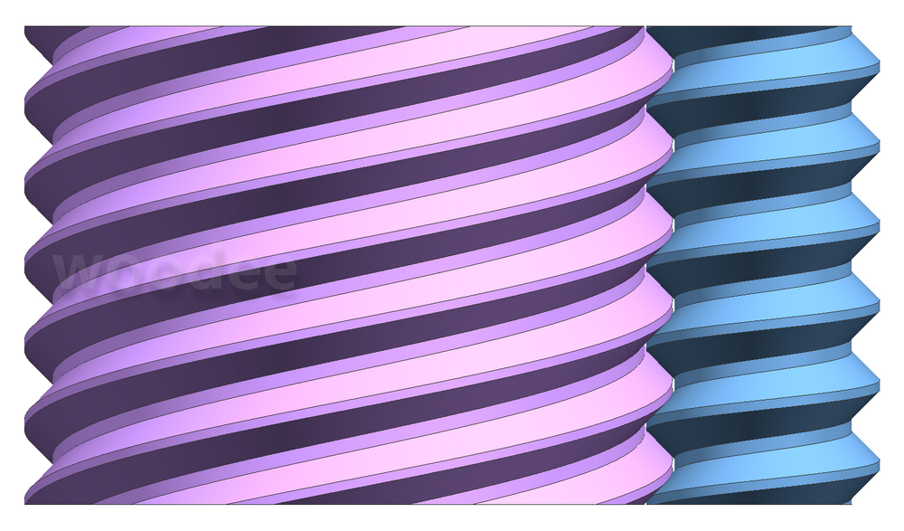

改变参数试了一下,很快发现,两个相同旋转方向的ZI蜗杆,齿厚薄一点,也是可以正确嵌入并啮合。
并且螺旋升角足够小的话,就会发生异于上图的不同转向的转动。
于是得到相同螺旋方向的行星滚柱丝杠模型,经过跟朋友远程耐心反复分析,可知此种结构可以带来“实际行程”稳定的莫大好处:
