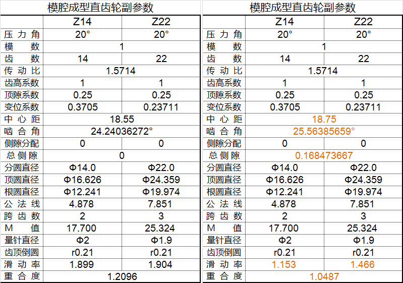

我第一次知道采用拉开中心距的方法来获得侧隙,大概是在96年出自一位小家电行业的日本工程师之口。
这是一种简单直观的处理办法。
可行,但会带来一些问题。
  • 设计计算反而复杂了。
    拉开0.2模数的距离,那么准确的侧隙是多少?
    两个齿数较少的塑胶齿轮因为有齿顶圆角,拉开后重合度够不够?
    修形的入啮点位置,因拉开后全变了,得重新考察一遍。
    比如:
    左边是无侧隙设计,右边是中心距拉开0.2后的啮合参数变化。
    先不说拉开后得到0.1685的侧隙量是否偏大,这种方法事实上是以18.75的中心距作为一个基准参数了。
    这样以来其实又得将啮合参数重新计算一遍,而且不要说初学者,就是入行若干年但未对此深究的从业朋友,也会感到麻烦。
  • 碰到稍微复杂点的中心距组合问题,就立马捉襟见肘了。
    比如行星齿轮副。
    如果都采用无侧隙设计,要想获得侧隙,太阳轮和行星轮需要拉大中心距,而行星轮与齿圈需要缩小中心距,这个该如何处理?
所以,拉大中心距的设计方法,大家越来越少使用,是有原因的。
我上边的讨论仅供参考。
也鼓励熟练掌握此法并对此有丰富设计经验的朋友继续采用。毕竟这还是符合渐开线齿轮副中心距变动仍能正确啮合这一基本特性的。
发表于 2022-6-17 17:56 | 显示全部楼层
这是 ...
我也赞成woodee老师的说法,我刚入行的时候也是被带偏了,人家教拉大中心距的做法,而且还用了一两年。现在搞着搞着发现不怎么合适。现在都转成通过齿厚来调整侧隙了。
