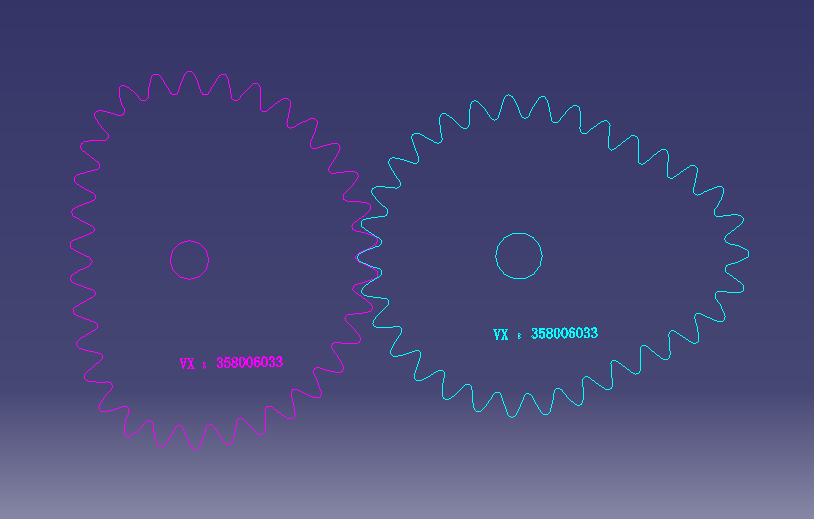

非圆齿轮-运动仿真

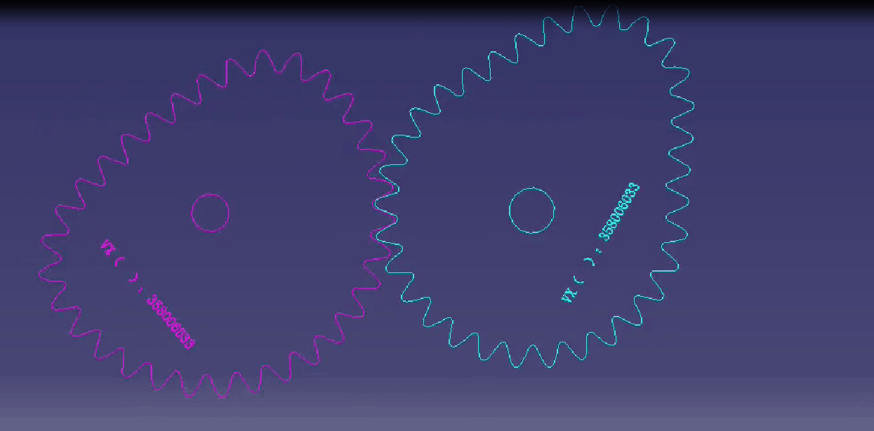

 楼主| 发表于 2024-2-22 11:23 | 显示全部楼层
异形齿动画
异形齿动画
异形齿动画
异形齿
异形齿
 楼主| 发表于 2024-2-22 12:11 | 显示全部楼层
hyfjy 发表于 2023-9-25 07:20
从目前的使用层面,非圆齿轮的运用领域比较窄,椭圆齿轮是气体计量计中常用的典型设计,包装机械中如果也会 ...
     非常中肯的意见。我认为应用不广主要原因有以下三点:1)很多潜在需求者不知道有这种技术,技术的推广主要是需求推动的; 2)适合的应用场景很少,非圆异形齿本身很多是旋转中心与质量中心不同,旋转运动会造成震动,不适合高速旋转机构; 3)由于是变速旋转,会产生额外的角加速度,齿部承受扭矩增加,所以齿形和材料(含热处理)都要求更高;
                  欢迎讨论这个话题,给出您宝贵意见和建议。希望在更多领域迎接”寒武纪生命大爆发“
