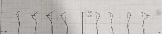

[插齿] 齿形不合格,齿向,累积,跳动都合格,麻烦专家们帮看看!

你这个看是花键,应该用花键标准等级精度来评价。
发表于 2022-2-11 08:33 | 显示全部楼层
你可以把刀具参数或图纸发上来,找专家帮你验算一下是否有问题
发表于 2022-2-11 10:33 | 显示全部楼层
插齿参数,发一下呢!
 楼主| 发表于 2022-2-11 18:22 | 显示全部楼层
hwj2012 发表于 2022-2-10 09:17
插齿刀装上机床后,要检测安装情况,保证端面跳动和径向跳动
问题已经解决,还是刀具的问题,原因有两点,一是刀具本身的齿形就不好,二是刀具基本到了磨损极限,导致齿形又发生变化

个人怀疑是涂层前的喷砂破坏了插齿刀齿形。。
发表于 2022-6-30 10:05 | 显示全部楼层
刀具原因

工件齿顶有凸起这也是刀具磨损导致的?
