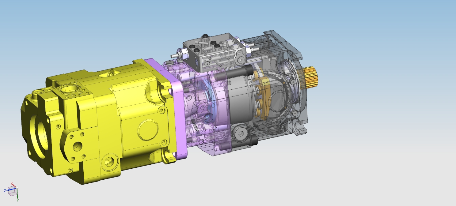

先下来学习了,十分感谢!这是几年前我在中船时测绘仿制的力士乐145排量双联泵(煤炭掘进机用),采用最先进的德国扫描仪+海克斯康三坐标测绘,流道用常规有限元分析软件简易优化圆整了一下流道曲面;最后做了30台样机,测试台上都达到了98.5%的额定压力(25Mpa)容积效率,与原装一样,最后拿到神华煤矿井下进行试用,结果是进口的用了6个月,我们自己做的用了4个多月;总结了一下,应该是两方面的原因,一是材料当时没有用锻打工艺,二是一些理论上的细节优化计算不到位,所以很缺楼主所发的一些理论计算仿真软件,这样会进一步拉近我们国家在泵制造的整体水平,目前来说大排量还是进口垄断,国内唯几的大公司,比如海特克,赛克斯,基石液压等都是做125排量以下的较为成熟。
145双联泵
145双联泵

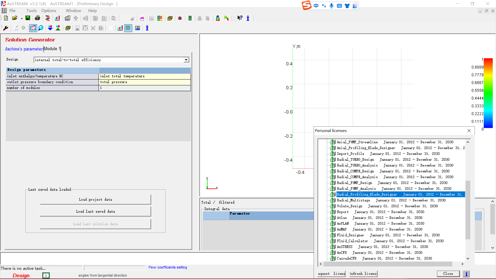

AxSTREAM是一款多学科叶轮机综合设计、分析和优化多功能商业专业软件,能够设计和分析以及优化包括轴流压气机、离心压气机、轴流涡轮和向心涡轮及风机、风扇等多种叶轮机械。
AxSTREAM是目前世界上唯一集叶轮设计、分析和优化于一体的综合设计工具包。AxSTREAM亦是集成度最高、功能最 全、速度最快的商业叶轮设计软件
AxSTREAM是由叶轮机行业享有胜誉的美国SoftInWay公司研发的旗舰产品,是一款特别针对旋转叶轮机械的快速优化设计与气动分析软件。AxSTREAM主要着眼于工程实际应用。它嵌入了丰富的叶轮经验数据,具有优异的工程应用界面,特有的快速设计和分析方法,独有的DOE优化方法,良好 的设计精度,完善的输入输出接口等,以及多目标多参数多学科多因素综合设计策略与方法等,在叶轮机械设计、性能分析和优化等方面,独树一帜,成为业内翘 楚,具有极高的工程应用价值。
AxSTREAM主要进行叶轮机械的一和二维的初始设计与气动分析、优化,全三维叶片造型与三维CFD数值验算、全三维FEA强度、振动校核等。它采 用了先进的项目数据库管理模式,基于优秀的工程经验损失模型,通过自动寻优算法进行优化设计与分析。AxSTREAM是一个不断发展中的程序,从初始专注 于轴流旋转机械的设计,发展到轴流/径流/混流式设计,并加入三维有限元的强度分析和流动分析功能,并且综合考虑冷却、传热等多学科问题。目 前,AxSTREAM可以进行轴流涡轮、轴流压气机、向心涡轮、离心压气机、混流式涡轮和压气机的设计与气动分析。应用范围涵盖汽轮机、燃气轮机、航空发 动机、风机、涡轮增压器和涡轮泵等多种叶轮机械。

你这个测绘仿制工作已经很牛逼了,迭代几次的话超过力士乐原装产品应该有希望。
双联泵25Mpa这个压力不算高吧。当然流量大是其特点

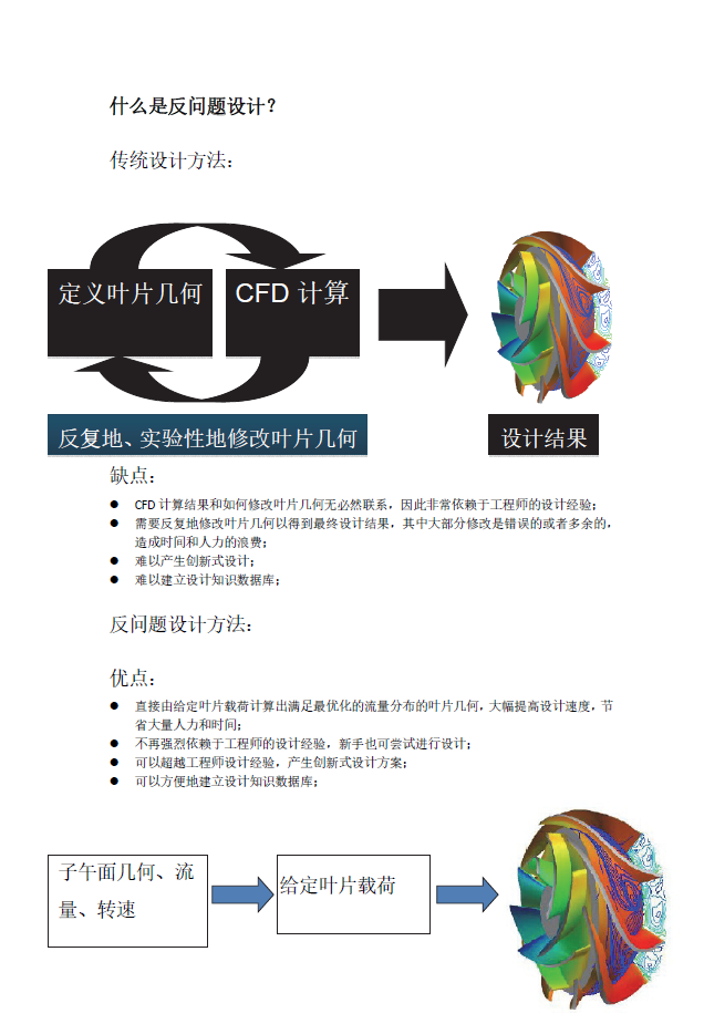

TURBODesign.pdf (834.71 KB, 下载次数: 3)

nrec、cfturbo、axstream三者都可以设计泵、风机、压气机、透平等。
根据组里的人使用经验说一下:
一般设计压气机(气动)使用nrec的多一些,一般设计水泵(水动)使用cfturbo的多一些,
axstream没用过,网上的教程太少了,不过读到一些论文使用过,主要用来设计压气机和透平(气动)。
之前几年尝试过这几个软件,也用它们做过一些设计,评估过功能以及优劣,谈谈个人看法。
NREC, CFTurbo设计单级的机器还可以,多级的NREC很一般,CFTurbo据我所知不能设计多级机器。AxSTREAM的话单级多级机器都能做,多级是强项,尤其多级汽轮机,它们是靠这个起家的。市面上的叶轮机械软件里,只有AxSTREAM做多级压缩机和多级透平做的比较好。NREC的话国内知名度比较高,因为很早就进入中国了,所以用户数量上有一定优势,但是做出来的设计方案不算特别好,不过国内的厂家用户一般不太会要求精益求精,能用,能给方案就行,高校的话听下来比较喜欢AxSTREAM。
还有一点就是NREC和CFTurbo初步设计只给一个方案,AxSTREAM的话据我所知能出上千个方案给用户选择,导致的一个问题就是NREC和CFTurbo可能会错过最佳的方案。
总结一下:三个都是目前市面上不错的软件,但是NREC和CFTurbo功能和设计能力上相对来说薄弱一些,AxSTREAM的话功能强大,但是相对操作起来复杂一些,所以看个人取舍了,不追求高超的机器效率的,可以选前者,对机器表现有高要求的,选后者。
