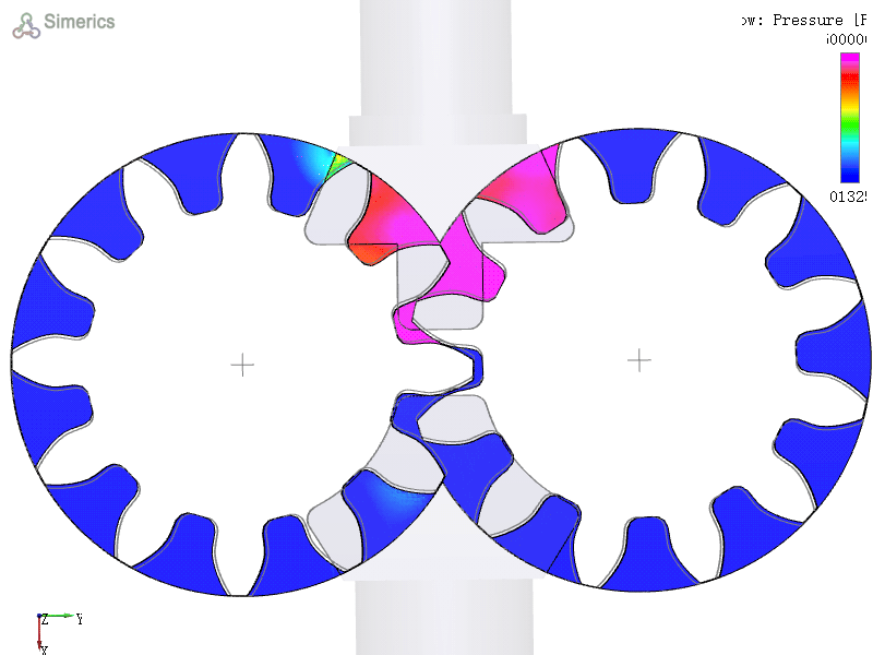

外啮合齿轮泵,内部压力冲击波很明显,双齿对啮合区的困油现象也很严重!

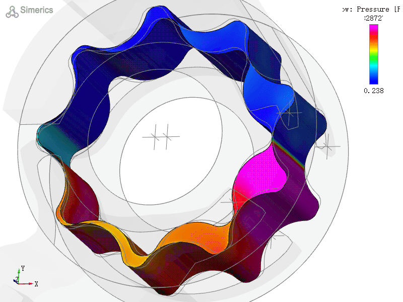

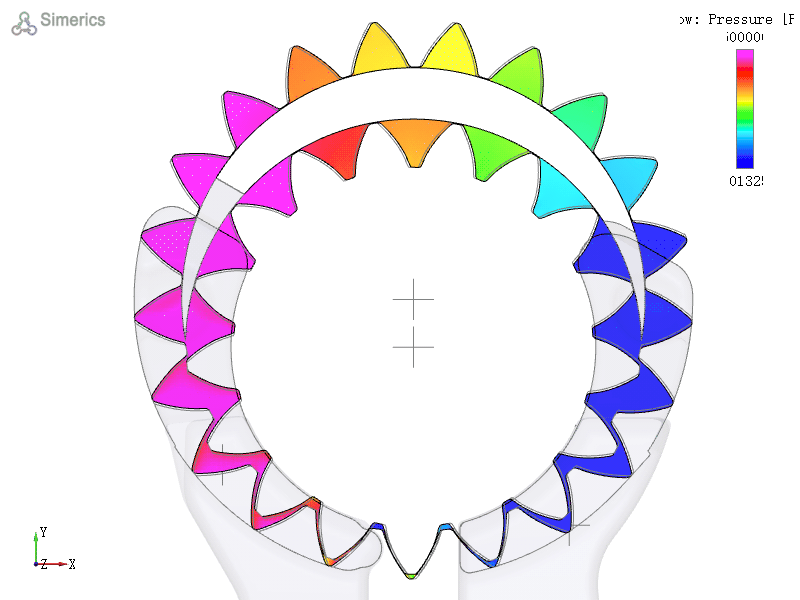

这个内啮合齿轮泵,似乎成液压马达了?
 楼主| 发表于 2022-1-17 00:27 | 显示全部楼层
这个液压马达瞬态计算总计花费9小时!!!

关于摆线-摆线转子泵的有关讨论,也可参见下面2个帖子
http://www.gearbbs.com/forum.php?mod=viewthread&tid=261104
http://www.gearbbs.com/forum.php ... p;extra=&page=1

这是外啮合齿轮泵经CFD计算得到的空化动画,主要空化发生在“困油”和刚脱啮区域
