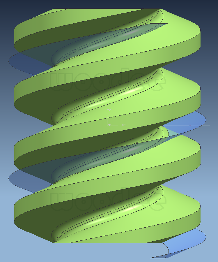

半个月前,机缘凑巧,我推导了阿基米德蜗杆的M值公式。 用了几乎单纯的解析几何法。
过程很顺利,方法具有通用性。趁着推导过程还没淡去,分享出来,供参考。
1. 几何中心对称原则
不做理论推衍,直观看图确认:
如上图所示坐标位置,蜗杆齿面对X坐标轴,具有中心对称性。
量球圆心一定在X轴上、量针轴线一定通过X轴并与之垂直。
2. 蜗杆螺旋面的等距面
量针(量球)直径dpo
做蜗杆螺旋面Sa的等距面Sn(距离为dpo/2),如下图示:
根据上面第1条的中心对称原则可知,等距面Sn与X轴的交点,就是量球的球心点或量针轴线与X轴相交点。
这样,我们就可以把M值的几何问题,化为推导出等距面方程,然后求出与X坐标轴交点的解析几何问题。

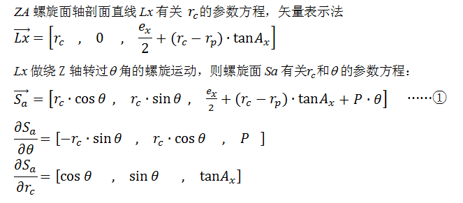

以ZA蜗杆为例
轴剖面齿形角Ax,分度圆齿槽宽ex,螺旋系数P(导程/360°或导程/2/π),分圆半径rp
解方程就可以得到量针(量球)与蜗杆螺旋面接触点的参数rcθ 再将其带入中,量针(量球)中心点到蜗杆轴的距离rm
进而求得M值:
不过,方程一般都为超越方程形态,无法用代数方程解法求解。求解一般都采取数值逼近法。
比如渐开线蜗杆,最终就归结为ainv函数的逼近计算。
对ZA蜗杆,螺旋升角比较小,只需采取简单的数值回代法即可。
先给定
rc一个预估值比如rp带入式中,接着依次算出然后回代入…………
反复3次左右,rc就能精确到0.0001,回代6、7次,就能精确到0.00000001左右。
