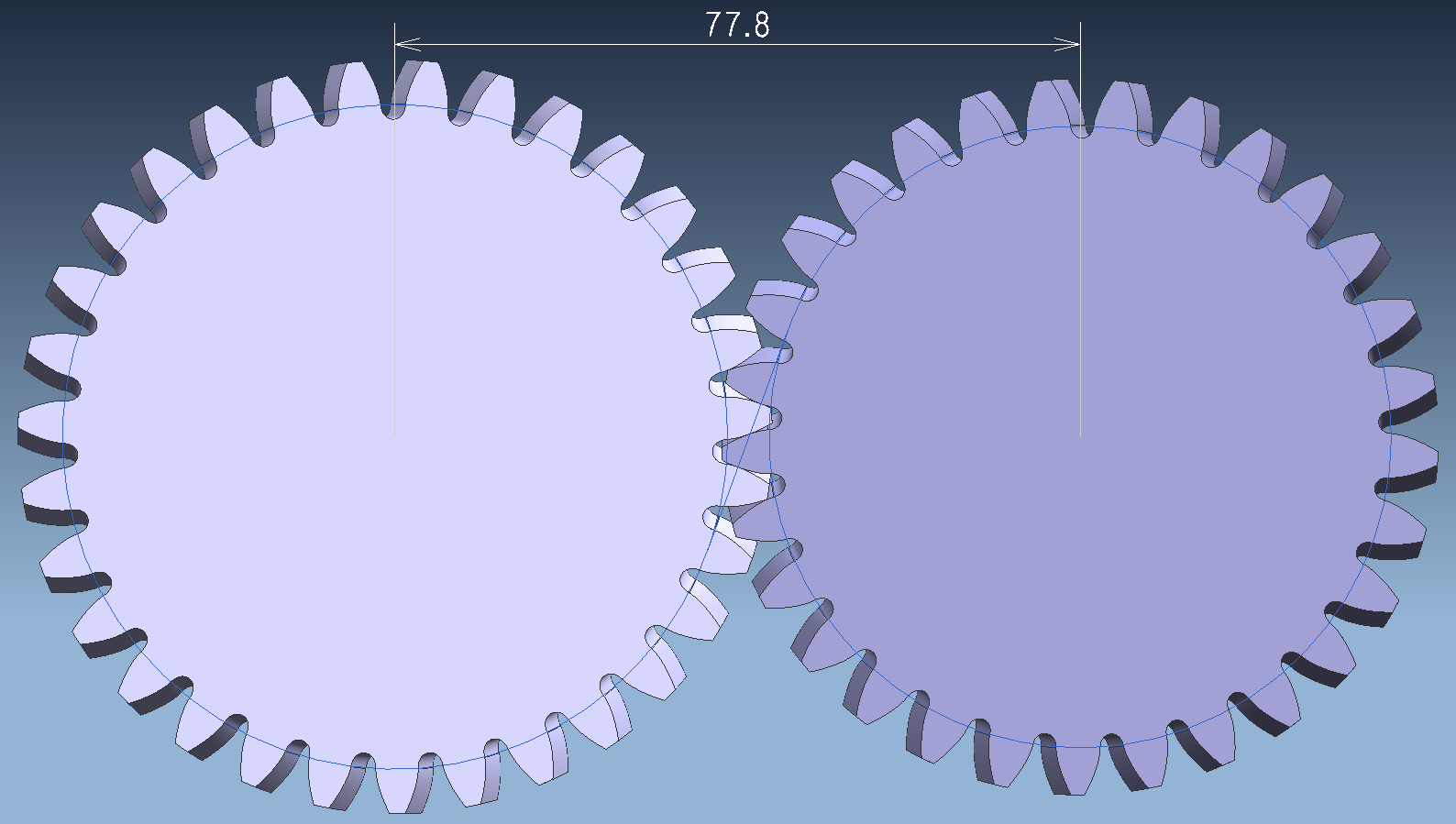

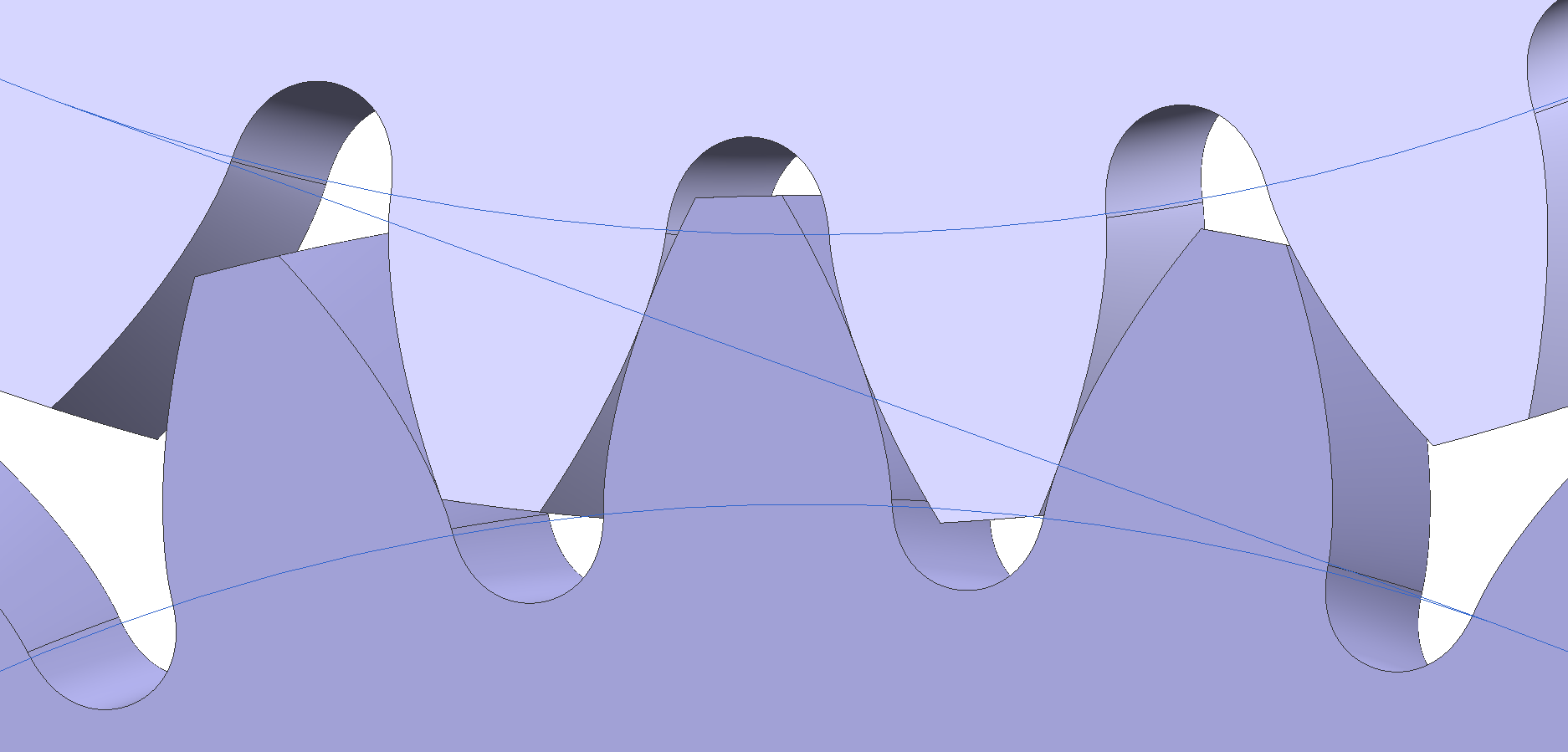

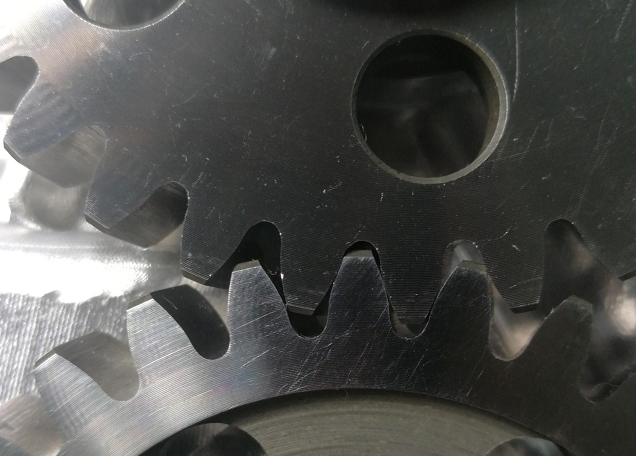

这参数有问题吗?量了公法线都是在公差内的,为什么转起来一卡一卡的
1.我想是不是渐开线的起始直径没做到位所以造成齿顶和齿根干涉了?有经验的分析下,谢谢
2.关于一对齿轮设计出来这个渐开线起始圆直径在多少不会发生干涉,如何验证,还请各位大师指点。

应该是齿侧间隙设计的太小了,法向间隙只有3丝左右。

参数给的没什么问题,全圆滚刀加工,渐开线起始圆与啮合起始圆的余量,也足够。
在精度、工艺上找原因。

测量一下渐开线起始圆。

zengxiaodong 发表于 2021-6-21 07:10
测量一下渐开线起始圆。
请渐开线起始圆通过什么手段测量,谢谢
发表于 2021-6-21 09:53 | 显示全部楼层
学科计划 发表于 2021-6-21 09:22
请渐开线起始圆通过什么手段测量,谢谢
齿轮测量中心就可以啊
 楼主| 发表于 2021-6-21 10:13 | 显示全部楼层
zengxiaodong 发表于 2021-6-21 09:53
齿轮测量中心就可以啊
就是齿轮的中心到渐开线起始圆,因为这不是一个台阶,用三坐标打齿面吗?没理解,公法线我知道用那个跨齿数量
