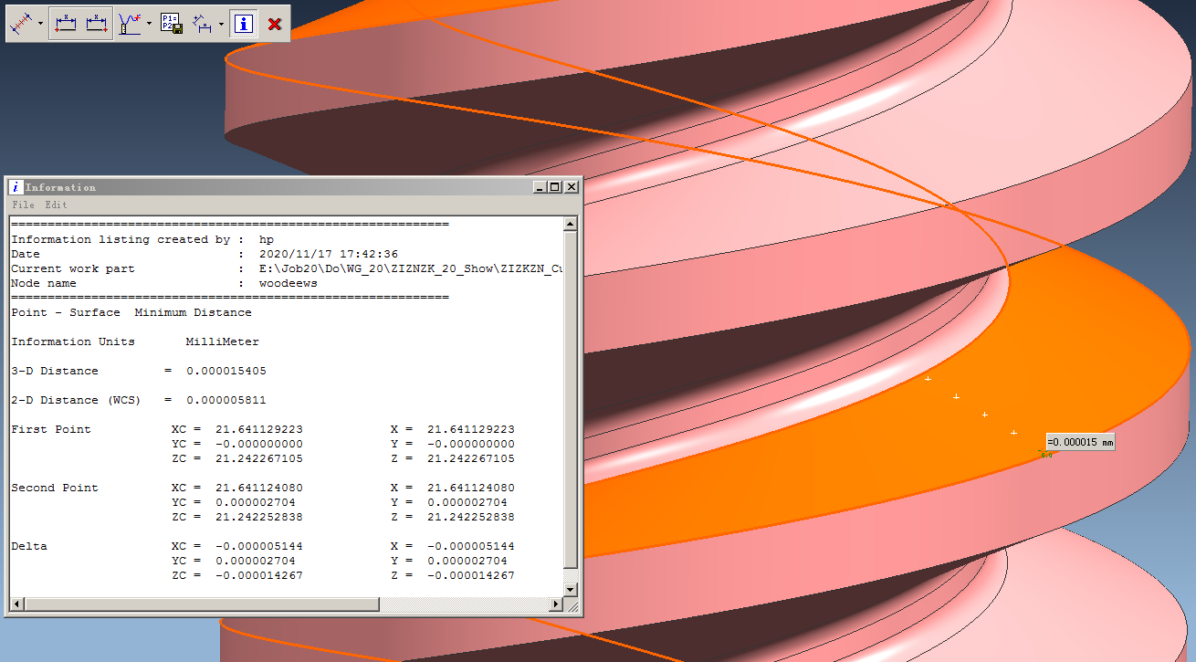

 楼主| 发表于 2020-11-17 21:43 | 显示全部楼层
本楼附件给出按照1楼参数做出的端面齿形线的UG文件 ZN1_Curve_S02_Nov20
在其中,也把一楼给出的刀刃型线也放置在切削位置。
在下刃型线上,我已经加上了5个点。
1. 模拟车刀螺旋运动,把这几个点移动到端面(XY面)
在UG中打开此ZN1_Curve_S02_Nov20文件,Ctrl+I,再点击第一个点p1,跳出窗口则显示此点坐标信息:
拷贝此Z坐标值 1.732314073,先将p1向上(Z轴正方向)移动1.732314073,再逆时针旋转一个1.732314073*k的角度:
注:常量参数k,是所谓螺旋系数的倒数,即k=1/P,其几何意义为:车刀沿轴向移动一个单位距离同时转过的角度。
   k值在表达式中已经给定,直接引用即可。
用同样的的方法,将其余4个点做端面移转,则会有:
检查这几个移动点与做好的ZN1端面曲线(粉红色)的最短距离:
如果经检查,这些移动点与端面曲线重合,则说明表达式中的方程曲线符合ZN1成型规律。
2. 模拟车刀螺旋运动,把这几个点移动到轴截面(ZX面)
方法与上面类似,只是上面是以Z轴向距离算角度,这里是根据角度算距离。
同样,Ctrl+I,再点选比如第二个点,跳出窗口显示p2点的坐标信息:
拷贝Y值0.543823032、X值16.092181871,则可算得转角值q1=arctan(0.543823032/16.092181871)=1.935530637°。
先将此p2点顺时针旋转1.935530637°,再向下(Z轴负方向)移动1.935530637/k:
其它几个点用同样的方式旋移:
由于这五个移动点都在XY平面之下,把它们一起上移(Z轴正方向)一个pitch(导程,已写入表达式,直接引用即可):
把一楼给出的UG文件组中的 ZN1_20_S01 装配的上面文件中,再检查点、面最短距离:
另外,可以将ZN1模型实体,用ZX面剖开,得到轴截面,检查点到剖切棱边的最短距离:
还可以以此剖切棱边的起点和终点,拉一条直线,能够看到,各点都在直线以下,说明ZN1蜗杆的轴截面齿形是凹的:
中间点与直线的距离是0.0009。
把上面手动移动过程,用方程式的方式表达出来,就可以得到想要的参数曲线描述,进而做出ZN1实体参数模型。
只要在合理的参数定义域内,任意改变参数,就可以得到不同的ZN1模型。
ZN1_Curve_S02_Nov20.zip (78.89 KB, 下载次数: 24)
