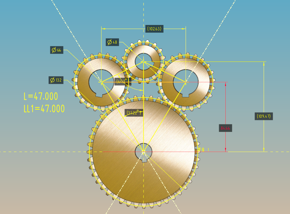

请教各位大哥,这样啮合怎样计算齿轮的中心距

用creo关系式+多次再生,可以实现,先大概确定大齿轮和中间齿轮高度,用关系式再生,确定这个高度值,
L=16*angle2/180+44*angle1/180+(180+angle2+angle1)*22/180
LL2=CEIL(L)
LL1=FLOOR(L)
IF L-LL1>0.001
d20=d20+0.001
ENDIF
