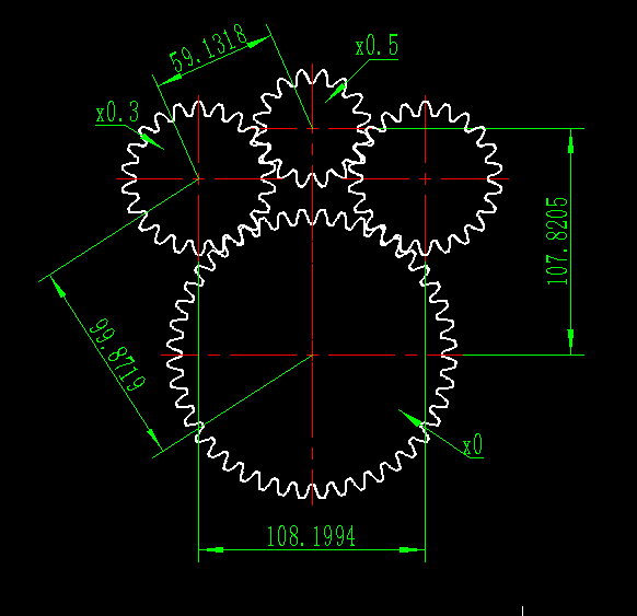

请教各位大哥,这样啮合怎样计算齿轮的中心距
发表于 2020-4-14 19:11 | 显示全部楼层 |阅读模式
齿轮模数:3
下面大齿轮的齿数:44
上面下齿轮的齿数:16
中间两个过度齿轮的齿数:22
 楼主| 发表于 2020-4-14 19:19 | 显示全部楼层
我想这样完美啮合

把“量子化”引入齿轮计算,可以列出计算公式,找出所有能排列的方式,再从中寻找符合自己要求的一种安置方法。可以用公式直接计算出来。

大哥:能按照上面的要求做个案例?谢谢! 我搞了好长时间都没成功啊

约束条件不多,结果会有多种
发表于 2020-4-15 09:26 | 显示全部楼层
主要是上面的小齿轮,齿顶要正好在两边齿轮的齿槽中,要精确计算。
发表于 2020-4-15 10:16 | 显示全部楼层
这个计算马版主不是给了计算公式了吗,轻松的事,还来问。唉。。。。
