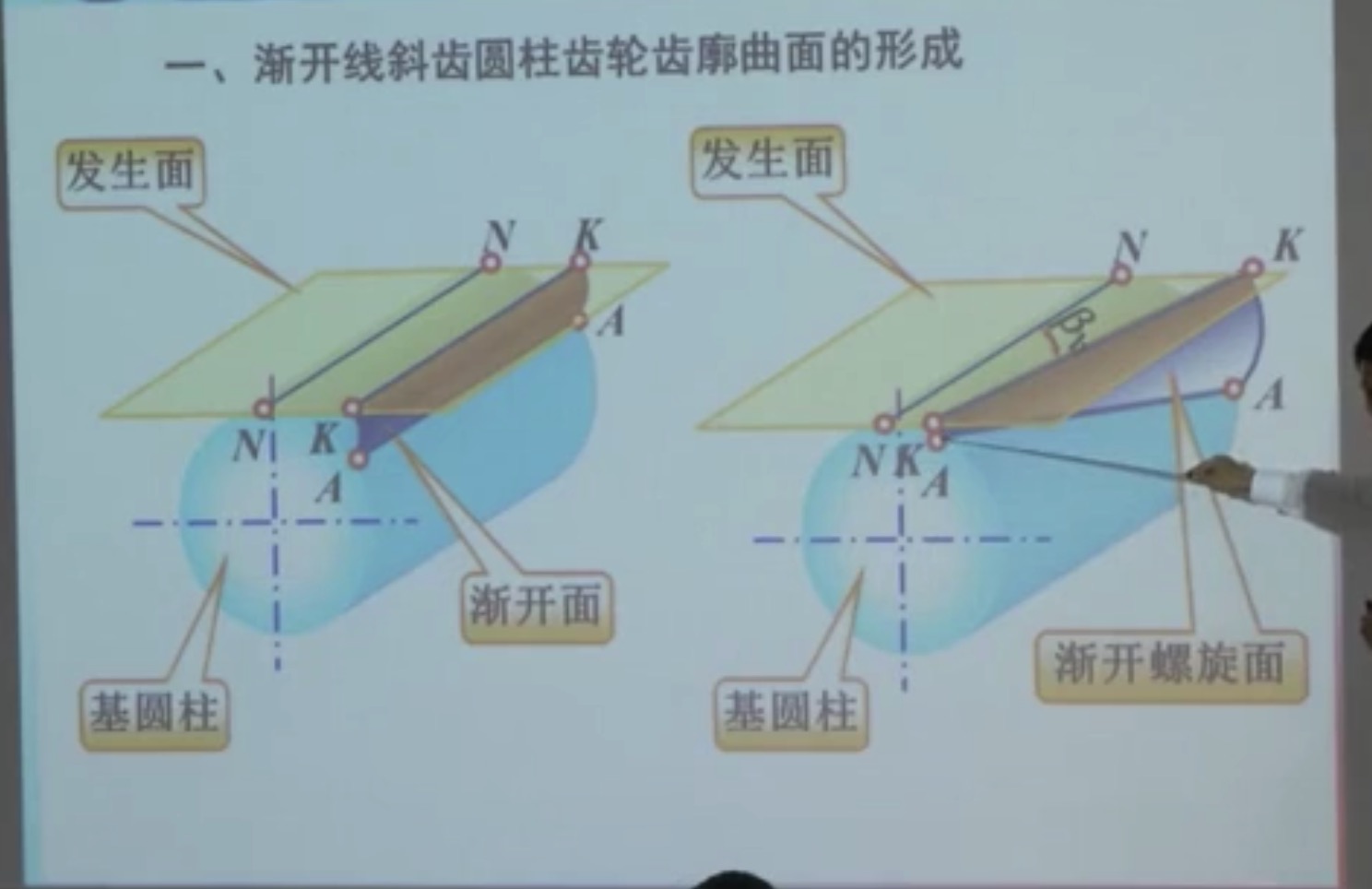

发表于 2020-10-17 19:04 | 显示全部楼层
渐开面.jpg 都2020年了还在纠结这个,自然是端面渐开线,给你们看个图,应该就明白了。
发表于 2020-10-18 08:34 | 显示全部楼层
五年前我和你的理解一样的,当你接触多了非圆齿轮和空间齿轮后就不会这么说了。
