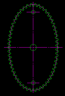

 楼主| 发表于 2012-2-14 10:41 | 显示全部楼层
我画的椭圆齿轮,请大家指正。 椭圆 模数1.005 齿数54长轴68短轴38.5-Model.pdf (26.42 KB, 下载次数: 37)

 楼主| 发表于 2012-2-23 11:06 | 显示全部楼层
最近画的非圆齿轮,请指正。 椭圆 模数1.005 齿数54长轴68短轴38.5-Model.pdf (26.42 KB, 下载次数: 21)

发表于 2012-4-14 21:14 | 显示全部楼层
画了一个模数 0.475 齿数 22  中心距10.001  齿顶高系数 1   顶隙系数 0.25 偏心率 0.31的。

 楼主| 发表于 2012-10-17 16:24 | 显示全部楼层
我画的非圆齿轮请指正
