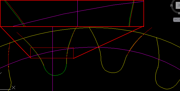

用AUTOCAD画非圆齿轮,第一,确定非圆齿轮参数。第二,用CAD画出非圆齿轮的节线。第三,画出非圆齿轮的齿顶线。第四,将节线分成成若干等分(每齿最少20等分),第五,作相同参数的齿条刀齿形,将齿条刀节线分成若干份(保持齿周节的等分数与齿轮周节等分数相等)。然后就是用齿条刀的节线以次于非圆齿轮节线等分点的法线相切,齿条刀齿廓包络线就是所画非圆齿轮。

补充。画椭圆齿轮时等分节园线数目,要按齿轮模数大小来确定。如模数1只要每周节8等分就行。太多则画起来太麻烦。

画了一下,跟48824305的相比,45°方向的齿略有偏移,研究了半天也找不到问题所在。
发表于 2011-12-10 20:50 | 显示全部楼层
研究了半天,原来书上的公式要修正一下的。
