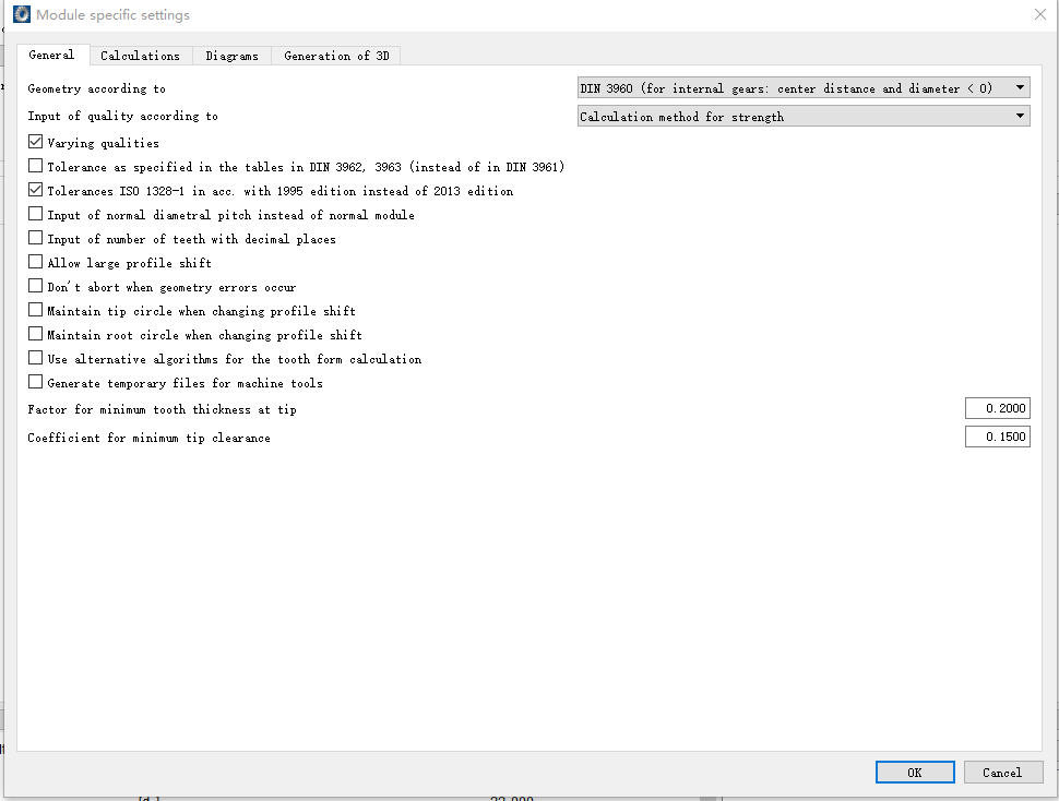

图中的关于精度的相关标准能否更改,能不能改成其他的标准比如AGMA等等,后面的加好是灰色的,有没有人知道怎么更改!

目前KF精度设置主要参照ISO和DIN标准的执行的,所以暂时只能按此标准,但是可以在齿形齿厚公差里选择
发表于 2018-9-20 14:08 | 显示全部楼层
KS主要是参照ISO和DIN标准来计算的,所有暂时没有其他选项,但是可以在齿形修行和齿厚公差里调整

发表于 2018-9-21 08:35 | 显示全部楼层
正版化以后可以付款得到相应的模块,但价格较高。

发表于 2018-9-21 15:57 | 显示全部楼层
只要设置一下就可以了!
不管你想用哪个标准,主流标准都是有的,KS还是很专业的!
