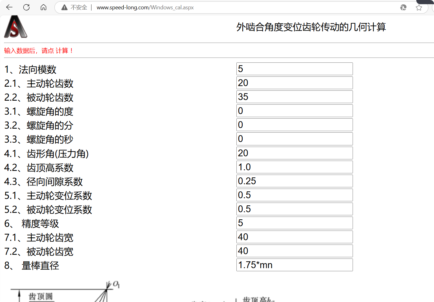

 楼主| 发表于 2025-1-5 14:18 | 显示全部楼层
计算不求人:
cal-diy.speed-long.com
全平台版(手机、电脑、电视机、平板等只要能上网的设备都可以使用)已升级为全新窗口式界面,如图:

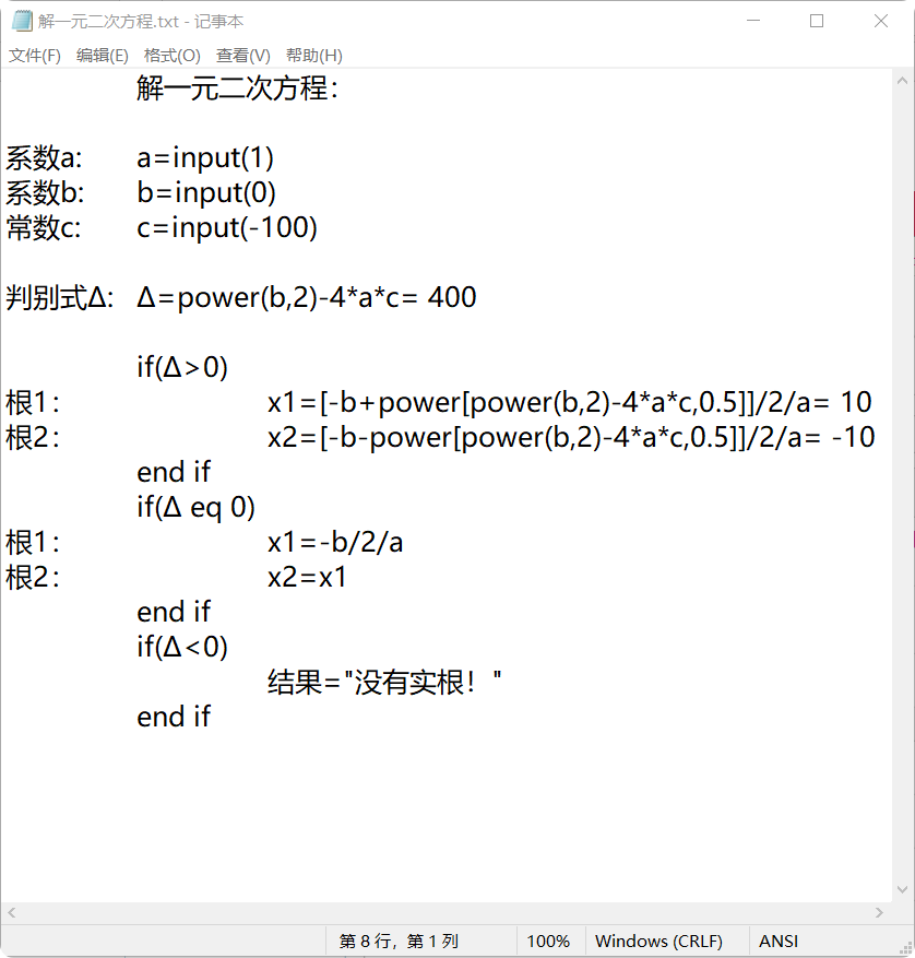

 楼主| 发表于 2025-1-6 23:12 | 显示全部楼层
speed_long 发表于 2025-1-5 14:24
平台已搭建好,功能持续增加中,敬请关注。
自己增加功能非常简单,如下图所示:
增加一个 “解一元二次方程”的功能
用记事本写如上图的内容,保存好,就得到如下图的计算功能:
源文件:
解一元二次方程:
系数a: a=input(1)
系数b: b=input(0)
常数c: c=input(-100)
判别式Δ: Δ=power(b,2)-4*a*c= 400
if(Δ>0)
根1:  x1=[-b+power[power(b,2)-4*a*c,0.5]]/2/a= 10
根2:  x2=[-b-power[power(b,2)-4*a*c,0.5]]/2/a= -10
end if
if(Δ eq 0)
根1:  x1=-b/2/a
根2:  x2=x1
end if
if(Δ<0)
  结果="没有实根!"
end if
input: 可修改的数据用它,自动创建 输入 文本框;
power( ) : 是幂函数,乘方开方不管多少次方都可以用它;
eq: 是判断是否相等的 符号
if: 就是如果的意思,如果  Δ>0 就执行 if 与 end if 之间的内容。
