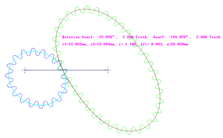

最近在研究非圆齿轮,通过一段时间探索,发现前期关键是计算非圆齿轮节曲线,这个通过数学公式,微积分方程,及资料查阅,通过编写简单数学程序,可以很快将图形表达出来,计算一些详细参数,后期结合kisssoft优点,可得出非圆齿轮2D齿形图,在KISSSOFT中,如输入参数不合理或啮合有误,将得不到一个正确的2D啮合齿形曲线,这样生成的2D齿形可以直接用于线割吗?有时生成图形中偶尔出现个别断点,大家一般是怎么处理?(导出DAD中修复?)这种方法设计非圆,不知在理论上是否可行(KISSSOFT自带的非圆功能理论上不知是否有缺陷),望使用过的朋友一起交流讨论;如果不用这种方法,后期一般使用什么方法得到渐开线齿廓(折算齿数法我再CAXA中有试过,感觉这个方法是在有点麻烦),如果通过程序写方程,大家一般是使用极坐标,还是平面坐标得到相应齿廓(目前我使用的是用极坐标得到节曲线方程,然后得到KISSSOFT需要的.DAT文件),望对非圆有一定研究的同行指点一二。

Ks给出的是一个齿形绘制程序,也就是符合齿轮正向设计思维的模式,换言之,就是你必须知道参数,然后输入ks,他替你计算一下结果而已。这也是所有软件的特点,因为软件不可能知道你想做啥,否则我们就要都失业了。
比较好的方式是:①首先利用数学软件,如Matlab或者Mathcad等计算节曲线,导出dat格式的坐标点。②利用ks完成后续的齿形绘制等繁琐工作。
你所采用的方式是非常正确的,这是也是工程人价值的体现!

刀疤大侠一出手,地球抖三抖!这个程序写的很详细,很深入,佩服!
