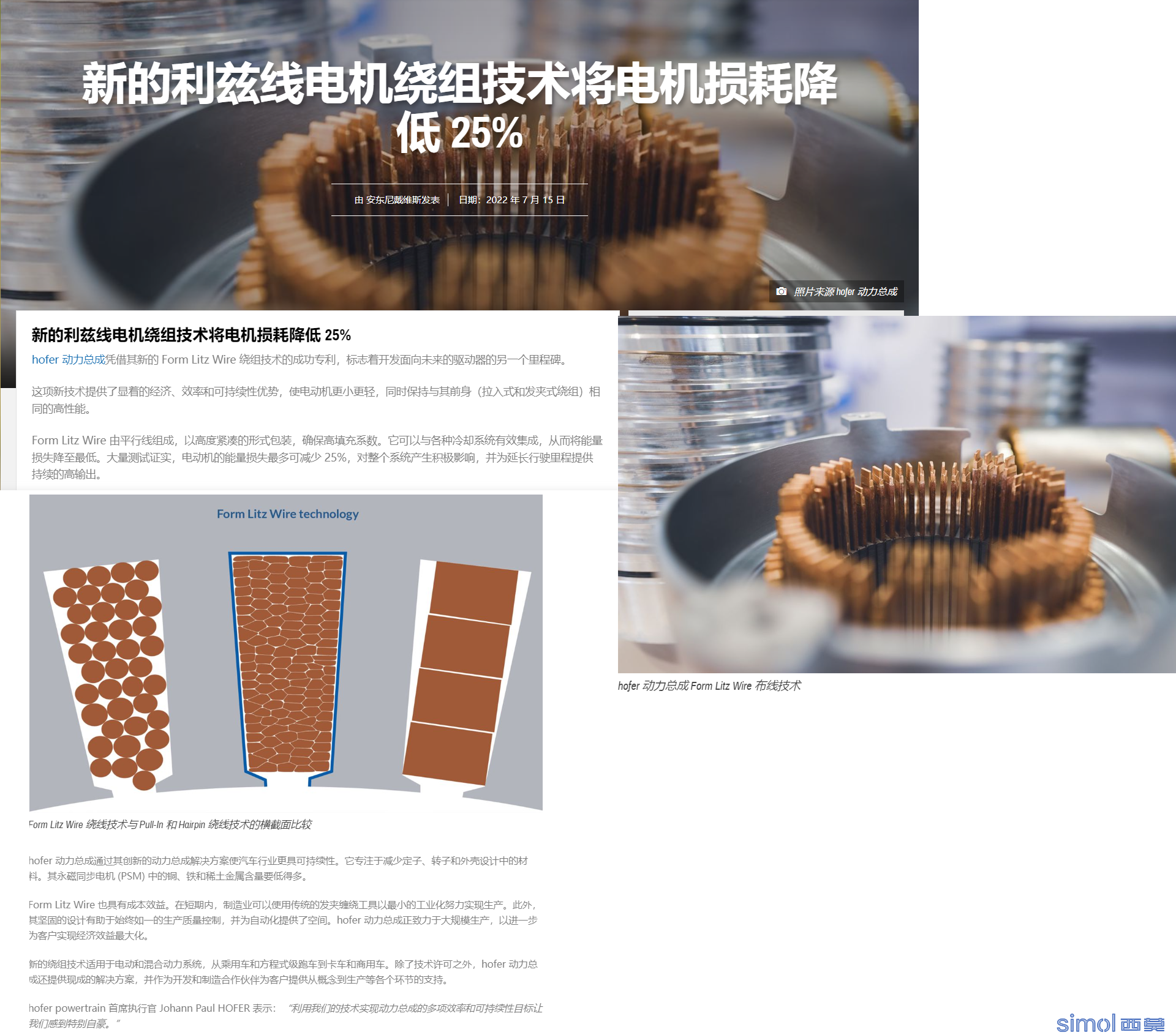

发表于 2022-11-21 09:35 | 显示全部楼层
因此,普通的扁线绕组面临淘汰,各种新技术方案致力于降低AC Loss达到50%以上!!!
