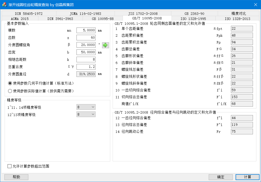

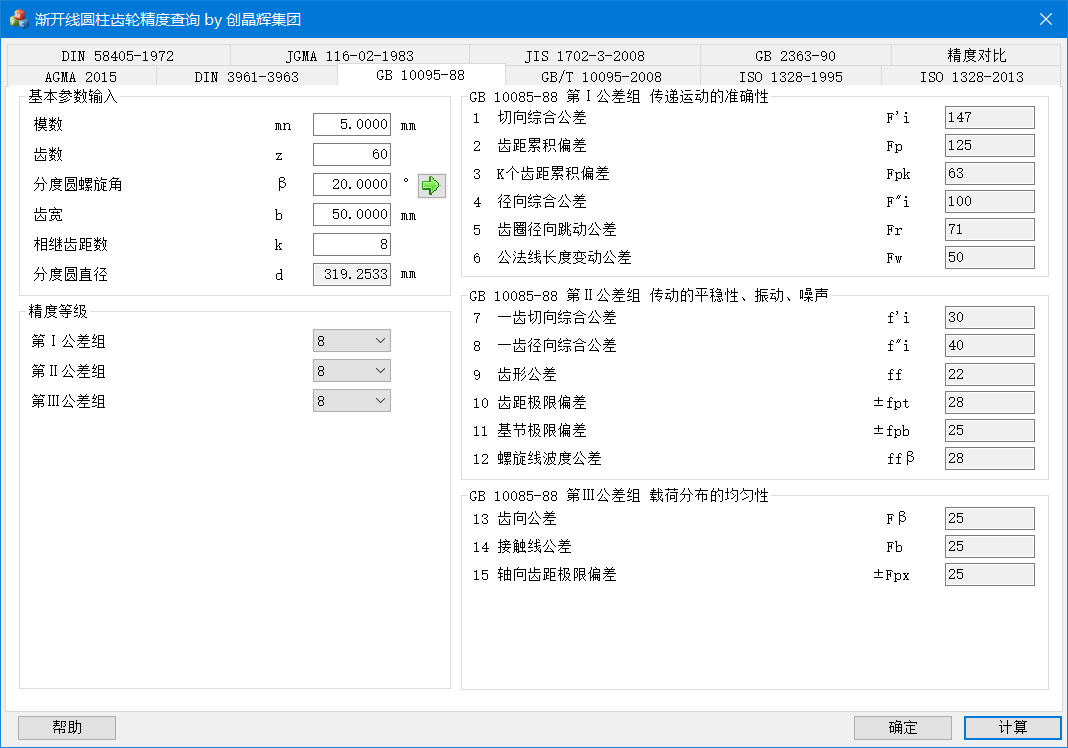

发表于 2018-3-3 14:04 | 显示全部楼层

发表于 2018-5-28 16:52 | 显示全部楼层
mrmrw 发表于 2018-3-3 14:04
发一个李清做的精度查询小工具的界面,供你参考一下!
老师这个软件在哪能得到,目前急需这一类型的软件,谢谢
