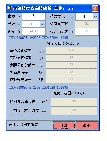

新制作齿轮精度查询模块,并独立成一个软件(符合GB/T10095 及ISO1328)
希望大家帮助测试试用,发现问题及时反馈。做了两个版,发一个没有参考指标的精简版。
jd.rar
324.54 KB, 下载次数: 131, 下载积分: 齿轮币 -2 枚
精简版

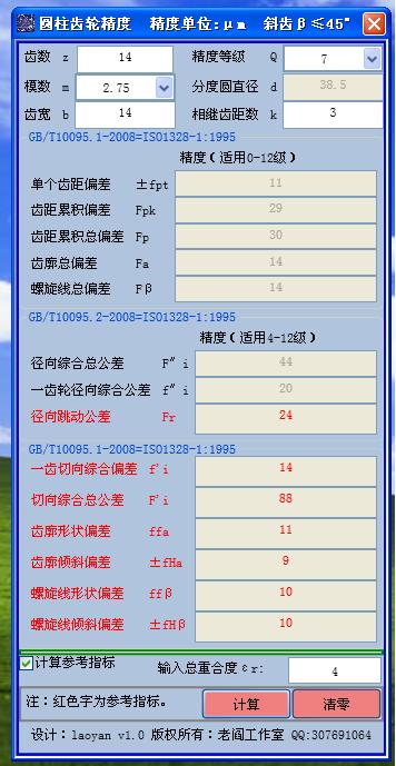

标准应该适用于螺旋角小于45度斜齿轮!标准中计算公式没有螺旋角需要录入。
订正一下软件中错误,国标推荐标准为为GB/T不是ISO/T,录入错误,现在改正:现界面如下:
不选择计算参考指标时的界面:
选择后的界面及计算示例:
 楼主| 发表于 2016-8-22 23:41 | 显示全部楼层
标准应该适用于螺旋角小于45的斜齿轮,标准中没有要求输入螺旋角。
更正软件中的错误:
国标推荐标准为GB/T录入成为ISO/T,录入错误,现改正。
未选择计算参考指标时界面:
选择计算参考指标的界面及示例
 楼主| 发表于 2016-8-23 09:33 | 显示全部楼层
更正后的精简版软件
