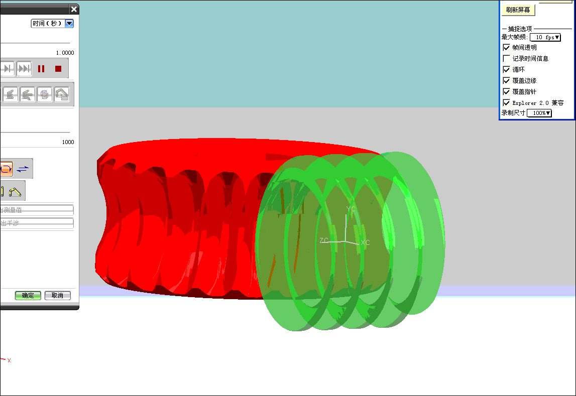

做一个蜗杆与蜗轮配合的图给您参考一下:
蜗杆蜗轮的啮合:
斜齿轮与渐开线蜗杆的建模:
斜齿轮与渐开线蜗杆的啮合:
为了提高塑料或者尼龙齿轮的强度,常对金属蜗杆,尼龙斜齿轮的齿厚进行重新分配,有37分及46分之说,目的只有一个,尽可能提高塑料斜齿轮的强度。
这种代替,除了作用力较大,接触应力较大外,效率也较低,甚至可能低到10%以下。故这种做法的使用环境就有极大的限制了。
