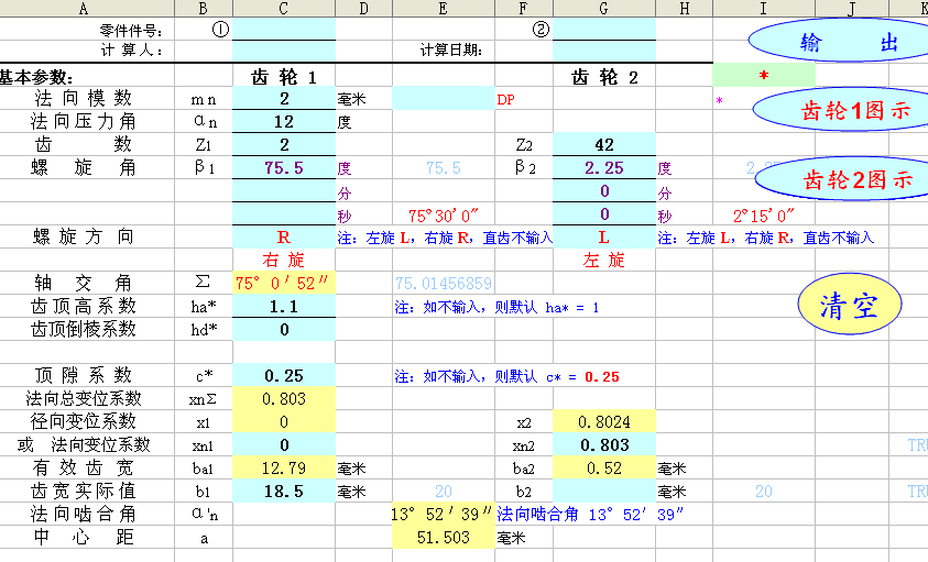

交错轴齿轮(蜗杆斜齿轮)传动求螺旋角

jinliang,斜齿轮螺旋角=2.25度(左),貌似不对。

用KIS求出:2.2604度,变位是0.8008
国外样件实物约0.5度.
发表于 2015-12-8 10:26 | 显示全部楼层
JINLIANG 发表于 2015-12-7 14:21
国外样件实物约0.5度.
你测量的是不是分度圆的螺旋角呀,还是齿顶处的,,
请齿轮厂用机器测测看看,,,
 楼主| 发表于 2015-12-9 10:34 | 显示全部楼层
请齿轮厂用机器测测看看,,,
不注意看都看不出是斜齿轮,
