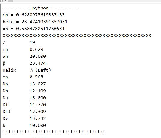

简单测算,怀疑是英制径节40,压力角22.5°的渐开线齿轮。
发表于 2024-3-27 22:40 | 显示全部楼层
Python编程计算,结果get
