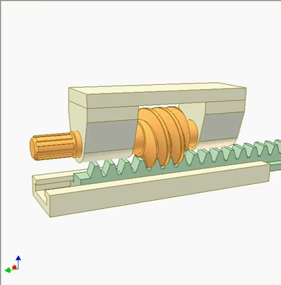

发表于 2022-7-20 18:56 | 显示全部楼层
asd75321263 发表于 2021-10-6 20:45
兄弟会画蜗杆斜齿条结构吗
关于蜗杆斜齿条的配合,这个要分装配条件来设计。
(1)常规的理解:蜗杆斜齿条配合是交错的。如下图所示:
(2)另外一种比较特殊,蜗杆的轴向与齿条这样子的。
运动方式是这样子的
