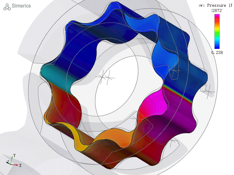

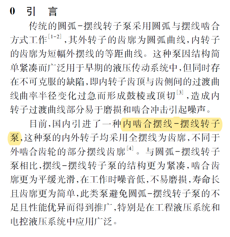

最好能够详细深入介绍一下这种内啮合摆线-摆线泵的优缺点。
看了一篇论文,只是泛泛讲了比经典的内啮合圆弧-摆线泵结构更紧凑......

多个接触线并无好处。
1、假设各个独立的封油腔既不与进油口接通,也不与出油口接通,此时会形成“困油”现象,引起振动、噪声、发热、气蚀等;
2、假设独立的封油腔与进油口或者出油口之一接通,则无封油效应,但可以均化流量脉动。
