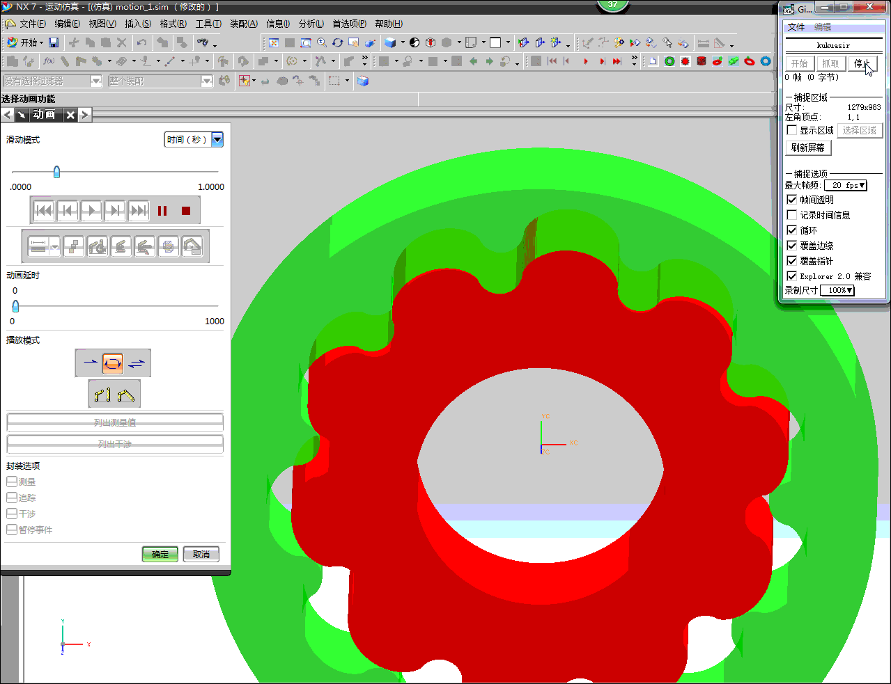

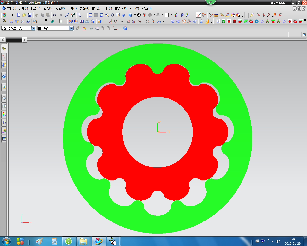

一位朋友来信提出了双摆线啮合副的概念,要在原按一齿差摆线针轮副设计的外摆线轮的齿廓曲线,配一个内啮合的共轭齿廓,试了一下。
这类齿廓,是称为“双摆线啮合”么?这种提法是否存在?
从另一方面来说,啮合中发现除一个主啮合面外,所有的齿在运动中,都有一条线性的啮合,“封油”作用会很强。能否在内啮合摆线泵上使用这类齿形以达到更高的效率?
发表于 2015-1-29 15:50 | 显示全部楼层
        在上个世纪八十年代我国的第一批专利授权中,就有一个这样的专利,并由常州江南减速机等几家企业生产,可惜由于工艺性差,没能有大的发展。其实关于摆线齿轮传动的研究是有很多的,譬如双摆线传动、摆线平行传动、摆线蜗杆副传动、摆线垂直轴传动等等。另外在摆线齿形上还有一些研究。但是由于摆线传动有从胎里带来的承受能力能力问题、高速情况下的齿面胶合以及啮合角偏大的问题等等,导致该传动越来越边缘化是大趋势。
         目前常见的摆线齿轮应用较多的就是摆线针轮行星传动、摆线转子泵(内双)、摆线减速轴承、摆线行星与齿轮组合(机器人用RV)、摆线活齿传动等。

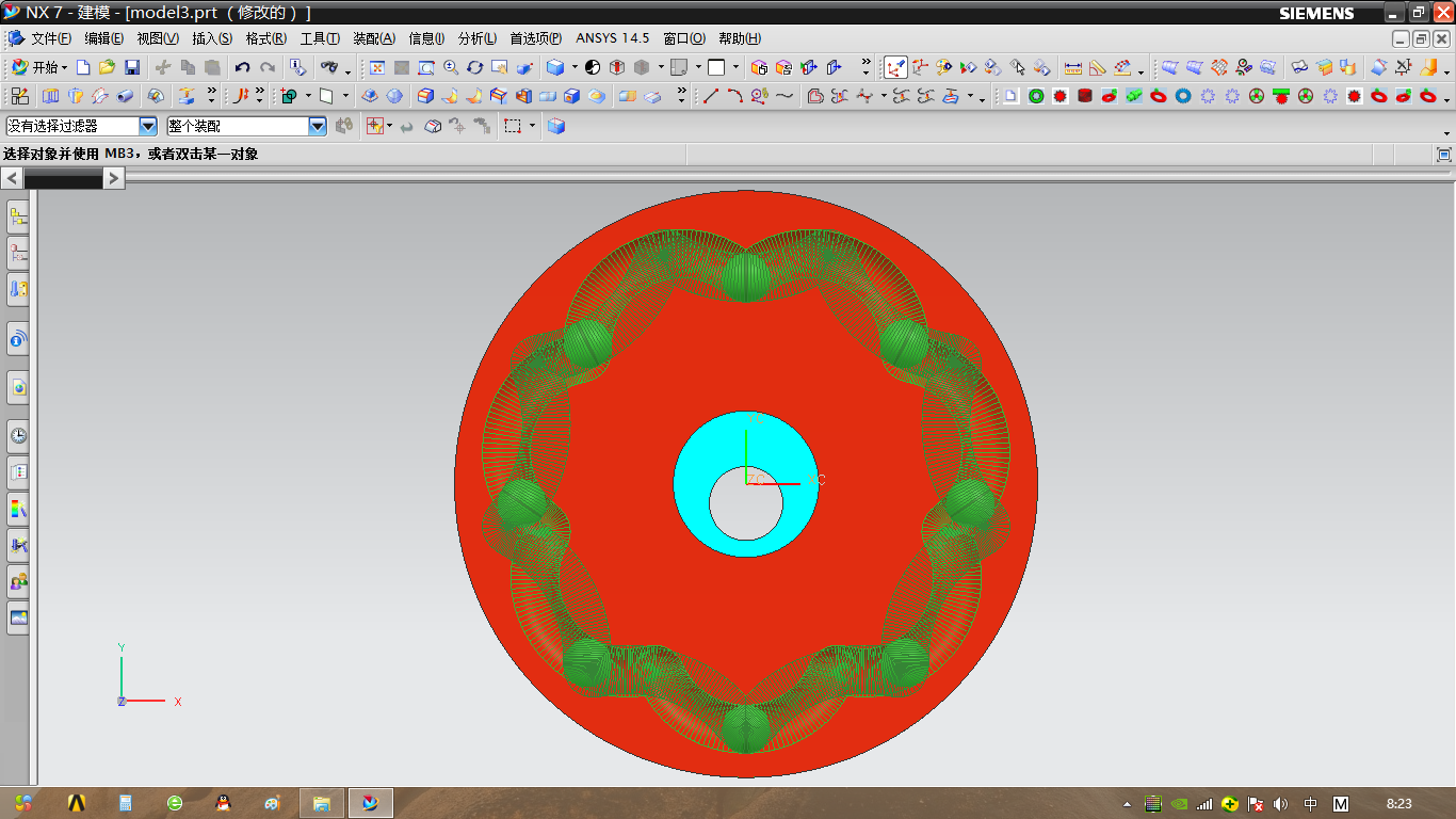

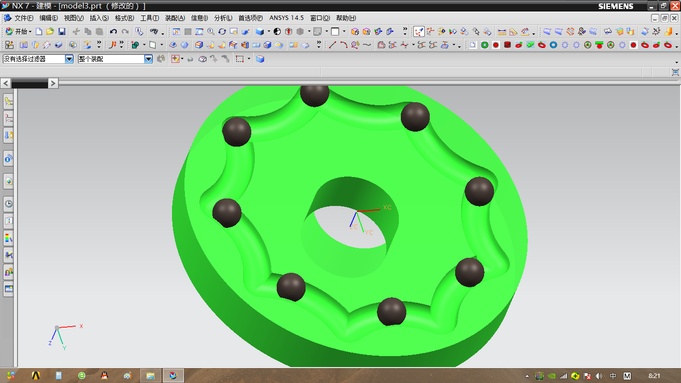

双摆线端面滚球传动机构:
发表于 2015-4-6 10:19 | 显示全部楼层
老费,这个不是观念问题,是材料和工艺问题。
台湾有几个人前几年也在搞,但不见动静了。
到目前为止,还是日本搞的比较好,但这是几十年的不断反复努力的结果。
 楼主| 发表于 2015-4-6 13:41 | 显示全部楼层
记得网上曾经有人问过用于端面的摆线,当时一直没时间去深究,近期有朋友又问了这一问题,感觉滚动摩擦会比滑动摩擦效率高点,的确目前似乎只有日本人在弄,且每台变速箱都得仔细调整才能达到好的效果。
