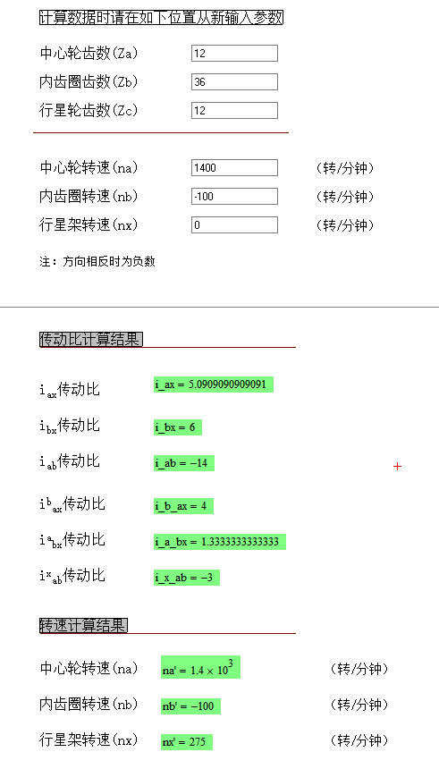

 楼主| 发表于 2017-12-9 11:58 | 显示全部楼层
看到 MAAG GEAR BOOK 上,MAAG PV 用于风力发电的增速上 !
