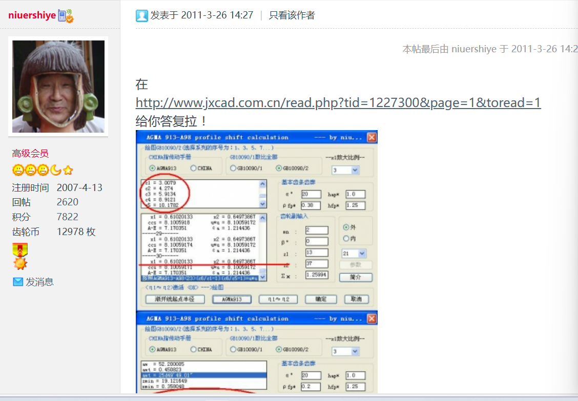

牛爷曾经的作品截图
笔名:niuershiye
