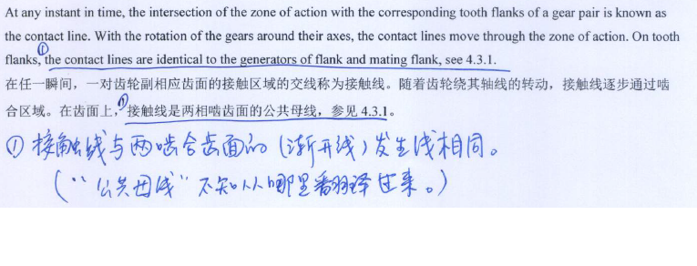

参考齿条就是用与实际齿轮相同的刀具,切齿方法和节点(节圆轴线)来生产的齿条。它的齿廓,齿向与滚齿刀的轴线,齿顶面,齿根面和齿宽相关。
的“pitch axis” 和 “the pitch axis of the generating gear unit”两处理解错误。整体的翻译痕迹太重,语句不自然,难理解。

发表于 2014-4-30 19:22 | 显示全部楼层
mrmrw 发表于 2014-4-3 15:44
5.4.2 Plane of action, zone of action, contact line 5.4.2啮合平面,啮合区域,接触线The plane of acti ...
谢谢指点!!  发表于 2014-5-3 08:01
