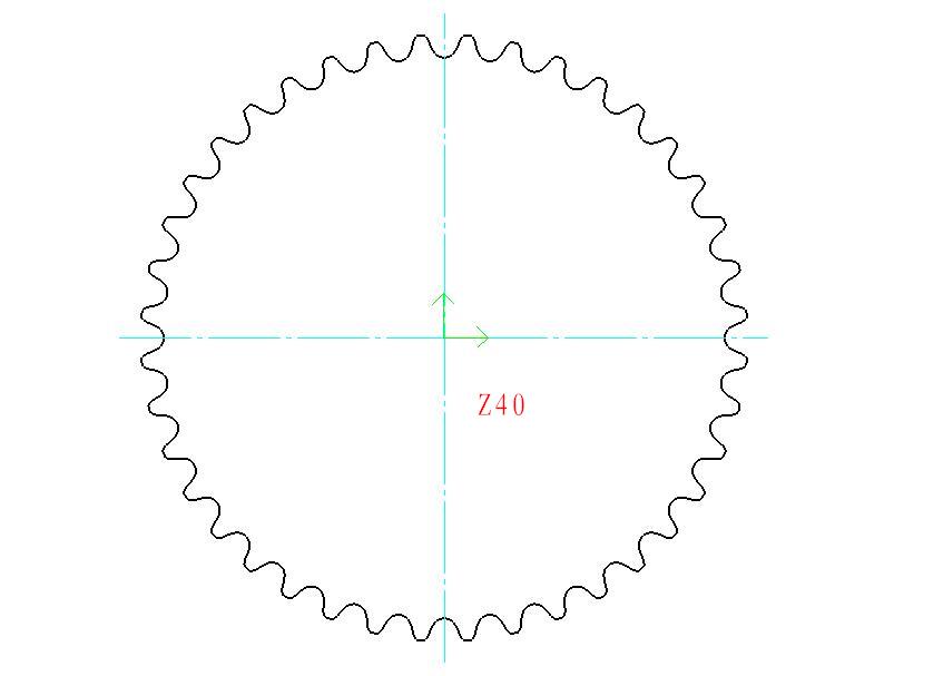

用编程方法解决精密滚子链轮中链轮的作图

发表于 2010-9-2 17:15 | 显示全部楼层
您好,我有两个链轮参数是:
1:P=6.35,D=3.3,Z=20
2:P=6.35,D=3.3,Z=40怎么用你的方法做不出图形来呀

 楼主| 发表于 2010-9-2 19:18 | 显示全部楼层
回复 lyzxx 的帖子
    用QB软件编的各种程序,在计算时如果小数较小的话,常写成科学计数法,这种计数法,CAXA是不认的,用记事本打开样条线文件,把科学计数法改为普通计数法,保存后再用CAXA打开就没有问题了。可以试试。

 楼主| 发表于 2010-9-2 19:42 | 显示全部楼层

    20齿的计算参数如下:
    短节距传动用精密滚子链计算及链轮齿形计算输出文件
    软件编制:hyfjy      计算日期:2010-09-02
输入参数:         ISO 链号——04C
节距 p= 6.35    滚子直径 D= 3.3   链轮齿数 Z= 20
链轮端面齿形计算输出参数:
分度圆直径  do= 40.5920779565229
齿顶圆直径  Do= 43.46
齿根圆直径  D1= 37.1755779565229
最大弦长    LA= 37.0609780564048
齿沟圆弧半径 r= 1.70825
工作圆弧半径r1= 4.34825
齿尖半径    r2= 2.22327501879713
齿槽半角  α/2= 52 度     .90757121103705 弧度
相连圆弧角  β= 15.2 度    .265290046303138 弧度
齿形半角  γ/2= 13.8 度    .240855436775217 弧度
齿廓直线段  FG= .28389947679967
中心距     OO2= 4.092
第一座标点  A1= 2.0803   Y1= 1.6253
第二座标点  A2= 4.0416   Y2= .6401
等同链轮编号:04C  (以下是该编号链轮相应参数)
内节内宽(min)      b1= 3.1       销轴直径(max)      d2= 2.31
套筒孔径(min)      d3= 2.34      链条通道高度(min)  h1= 6.27
内链板高度(max)    h2= 6.02      外或中链板高度(max)d2= 5.21
过渡链节尺寸(min)  L1= 2.65      L2= 3.08       c= .1
排距               Pt= 6.4
内链节外宽(max)    b2= 4.8       外链节内宽(min)    b3= 4.85
销轴全宽:单排(max) b4= 9.1      双排(max)  b5= 15.5      三排(max)  b6= 21.8
止锁件附加宽度(max)b7= 2.5
测量力(单位:N)   单排= 50     双排= 100      三排= 150
最小抗拉载荷Q (单位:kN) 单排= 3.5     双排= 7      三排= 10.5
本传动链标记格式:    04C-排数-整链链节数-GB/T 1243-1997
        计算结束时间:19:32:09
CAXA图的文件如下:
40齿的计算如下:
输入参数:         ISO 链号——04C
节距 p= 6.35    滚子直径 D= 3.3   链轮齿数 Z= 40
链轮端面齿形计算输出参数:
分度圆直径  do= 80.9338922542082
齿顶圆直径  Do= 83.86
齿根圆直径  D1= 77.5173922542082
最大弦长    LA= 77.4576291540665
齿沟圆弧半径 r= 1.70825
工作圆弧半径r1= 4.34825
齿尖半径    r2= 2.17679999071393
齿槽半角  α/2= 53.5 度     .933751149816965 弧度
相连圆弧角  β= 16.6 度    .289724655831058 弧度
齿形半角  γ/2= 15.4 度    .268780704807127 弧度
齿廓直线段  FG= .332438342806891
中心距     OO2= 4.092
第一座标点  A1= 2.1222   Y1= 1.5703
第二座标点  A2= 4.0794   Y2= .3211
排距               Pt= 6.4
止锁件附加宽度(max)b7= 2.5
        计算结束时间:19:37:10
图如下:
二个文件的压缩文件如下:
CAXA-LL20.rar (2.03 KB, 下载次数: 5)
CAXA-LL40.rar (1.13 KB, 下载次数: 5)
