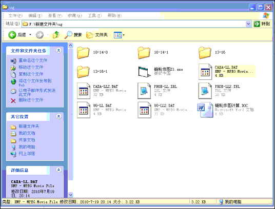

回复 103432391 的帖子
    下载后先解压,得到的是“.exb"的文件,如果你装过CAXA,就可以直接打开看我在该软件中作的平面图了,其余的是发生的所有文件,你可以对比一下,估计是在X接近于零的地方有几个数据是以科学计数法表示的,当位数较多时,结尾不是E-2等,而是D-2,你把文件中的D-2去掉后在该数的前面加上相应的表示小数的小数点和零以后再存盘,再用CAXA就可以打开了,如果是用PROE软件的话也同样存在这一个问题,这是软件输出时自动形成的,UG就认,PROE就不认,改后就可以输入样条线了,如果是用VB编的话,输出的数据中一般可以避免这一问题。谢谢关注,希望把遇到的问题多多提出。

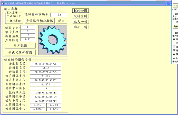

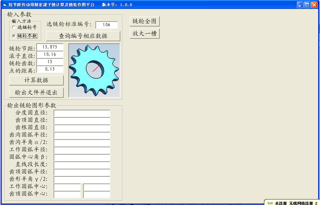

新版VB程序有如下的界面:
输入标准的链轮号值及齿数或直接输入链轮的节距,滚子直径及齿数后点击计算,再点输出文件后右面可展现一齿的轮廓,界面如下:

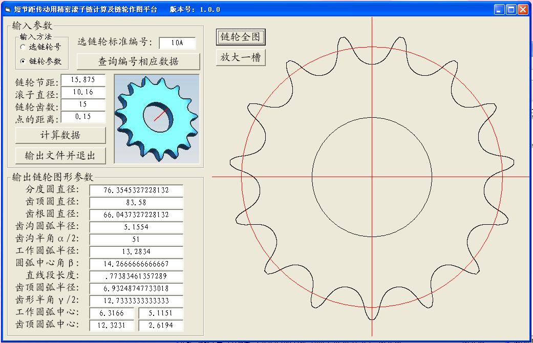

点作图键后可以展现全部链轮的端面齿形图。界面如下:
这只是初稿,尚未完全调好,想用的朋友可以提提要求那些计算,输出那些数据,将先得到软件试用。
软件继承传统,在相应文件夹中输出计算的所有结果及做二维,三维图的样条线文件。

我以上做出的就是用CAXA软件的哦,同时也把经过修正的CAXA样条线文件传上去了呢。在用QB生成的样条线文件中,经常使用科学计数法,把多位数写成“X.XXXXXXXXXXXXXXXD-3”的格式,这时要把D-3去掉,把前面加上“0.00XXXXXXXXXXXXXX”的格式,CASA软件就认了,同时PROE软件也有这个问题,而UG就没有这个问题,这时都要改动文件中的数据格式的。再试试看?
 楼主| 发表于 2010-7-19 20:24 | 显示全部楼层
回复 hfc001 的帖子
    以下是CASA软件用的全文件,装在一个记事本中把扩展名改成“.DAT”后就可以用CASA直接打开了,再试试吧。

操作方法见下图:
用新软件计算过程如下:
计算的文件如下:
    链轮齿形计算文件
    软件编制:hyfjy
    计算日期:2010-07-19
输入参数:
节距 p= 8       滚子直径 D= 5     链轮齿数 Z= 14
计算输出参数:
分度圆直径  do= 35.9516736594795
齿顶圆直径  Do= 39.53
齿根圆直径  D1= 30.8266736594795
最大弦长    LA= 30.6328420058192
齿沟圆弧半径 r= 2.5625
工作圆弧半径r1= 6.5625
齿尖半径    r2= 3.42338637510104
齿槽半角  α/2= 50.7142857142857 度     .885131263511409 弧度
相连圆弧角  β= 14 度    .244346095279206 弧度
齿形半角  γ/2= 12.4285714285714 度    .216919492747866 弧度
齿廓直线段  FG= .366690883556785
中心距     OO2= 6.2
第一座标点  A1= 3.096   Y1= 2.5328
第二座标点  A2= 6.0446   Y2= 1.3796
        计算结束时间:20:14:08
