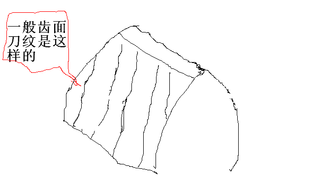

楼主: goodxxw
[滚齿] 滚齿加工求助

不是机床有问题, 就是工件没有压紧  松了

    什么材料,冷却是什么,刀具是否锋利
发表于 2010-5-25 10:21 | 显示全部楼层
可能是材料的原因,硬度有一点低,请问楼主齿轮的材料是什么?
 楼主| 发表于 2010-5-25 10:23 | 显示全部楼层
材料是40cr
发表于 2010-5-25 14:00 | 显示全部楼层
滚刀钝了或者修磨问题,材料正火时(一般调质钢不大可能出现这种问题)硬度没控制好(主要是偏软);这两点是主要问题,至于说工件夹紧力不够,这个是次要的-----滚刀或者材料出问题时,工件夹得再紧也是白搭。
发表于 2010-5-28 20:37 | 显示全部楼层
认同10楼杨大侠的说法,材料太软了,如果40Cr调质到HB215度应该不会出现这种现像,如果整批毛胚只有这几件切齿有此现像估计是混材了,比较大可能是混了Q235了,按我的经验出现这种状况的毛胚硬度不会大于HB130度,如果产品要求不高,不想报废可改逆铣为顺铣,选用较小的轴向进给(0.6)增加一刀半精切,公法线留余量(0.5)精光估计可解决.为求证判断是否准确,如果方便的话建议你再检验毛胚硬度.
