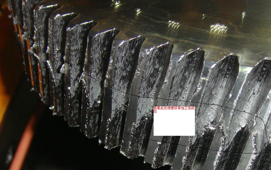

[滚齿] 滚齿加工求助

滚刀旋向与工件旋向,取决上滚下还是下滚上!
选择相反有会产生这种情况的。
发表于 2010-5-20 09:49 | 显示全部楼层
如果刀没问题,那就是工件太粘软也会造成这种现象

发表于 2010-5-21 13:18 | 显示全部楼层
刀子没有问题,那就是材料太软!

发表于 2010-5-21 16:17 | 显示全部楼层
材料硬度先检查下,如果是工装松动 应该是下半部分出现改情况,都检查下!
发表于 2010-5-24 11:33 | 显示全部楼层
一、材料硬度太低,粘。二,如果齿形要求不是很高可以考虑把滚刀前角磨到+5~+15度。三、由目前的逆铣改成顺铣。四、看照片齿两侧毛刺相差很大,是不是滚刀螺旋角搬错了?
发表于 2010-5-24 12:13 | 显示全部楼层
你是第二刀没有切完吧?一般齿顶不该有这么大的毛刺啊?建议你把齿坯处理HB170-210应用齿顶修缘的滚刀。换掉水冷改用油15号机械油,可解决。
 楼主| 发表于 2010-5-24 17:19 | 显示全部楼层
我的材料这几件硬度只有HBS215
