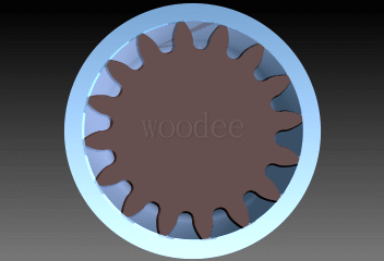

鼓型齿型腔,必须采用电极摆动的电火花工艺,才能获得:
 楼主| 发表于 2013-9-6 12:29 | 显示全部楼层
电极摆动得到的等效齿形
渐开线的等距线仍是渐开线
齿根为过渡曲线的等距线
渐开线起始点变了,精确传动计算时要考虑此点。
另,电极摆动电蚀加工型腔,传动原理是:同齿数内、外圆柱齿轮的啮合。
在上图运动的基础上,令内、外齿轮按照摆动转速值,同步顺时针旋转,则得到下图:
图上部,可以看到齿侧和齿根的啮合线位置。

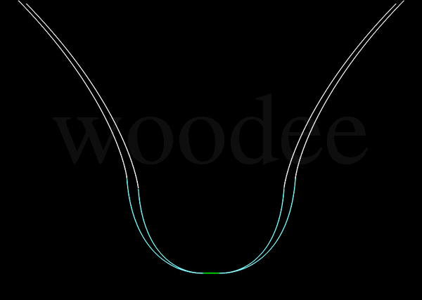

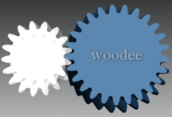

 楼主| 发表于 2013-9-6 14:28 | 显示全部楼层
电极摆动得到的等效齿形,再加上螺旋面的电火花放电间隙,就是模腔齿形
渐开螺旋面的等距面,依然是渐开螺旋面。
齿根螺旋面的等距面,就与以前的不同了,但这个齿形与加工电极用的同一把滚刀滚切出的齿轮相比,更不会发生过渡曲线干涉。如下对比图示,蓝色是滚切齿轮,淡黄色是出模的但没有收缩的塑胶齿轮:
