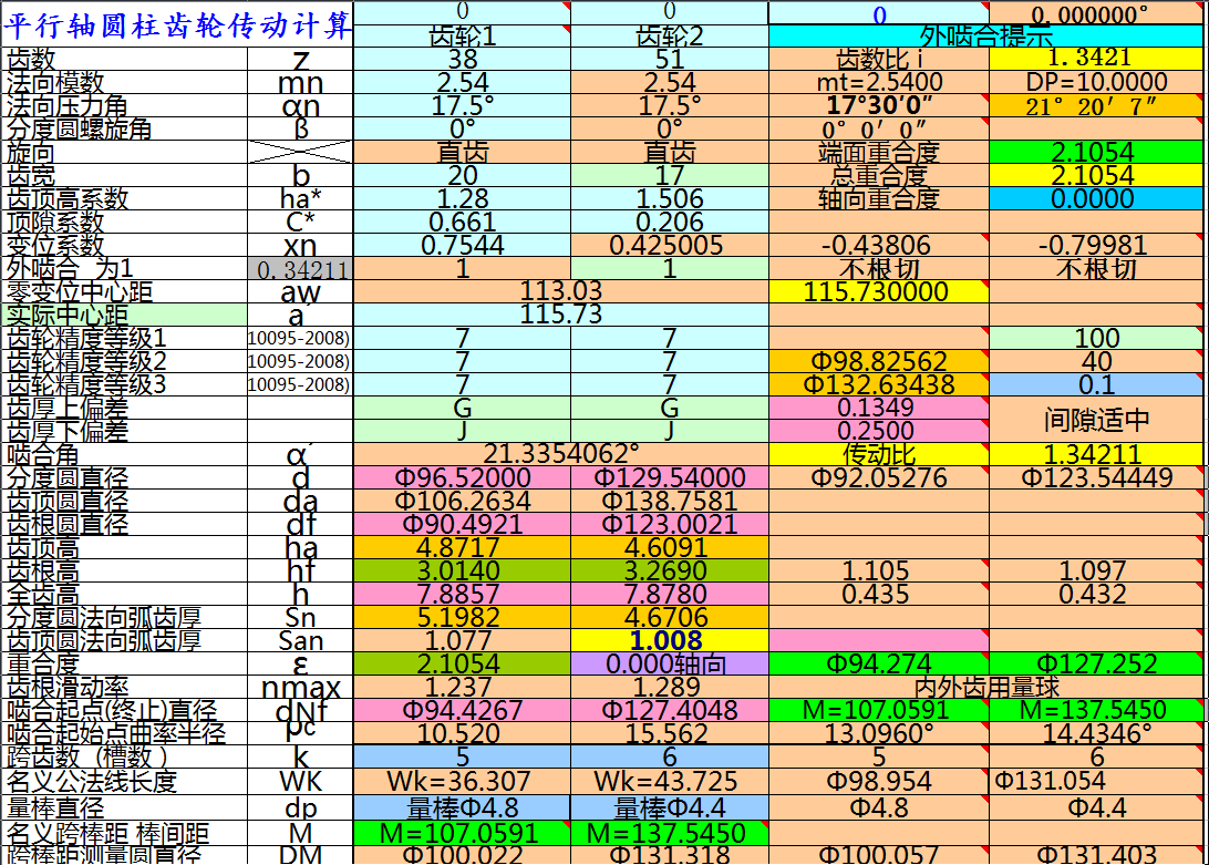

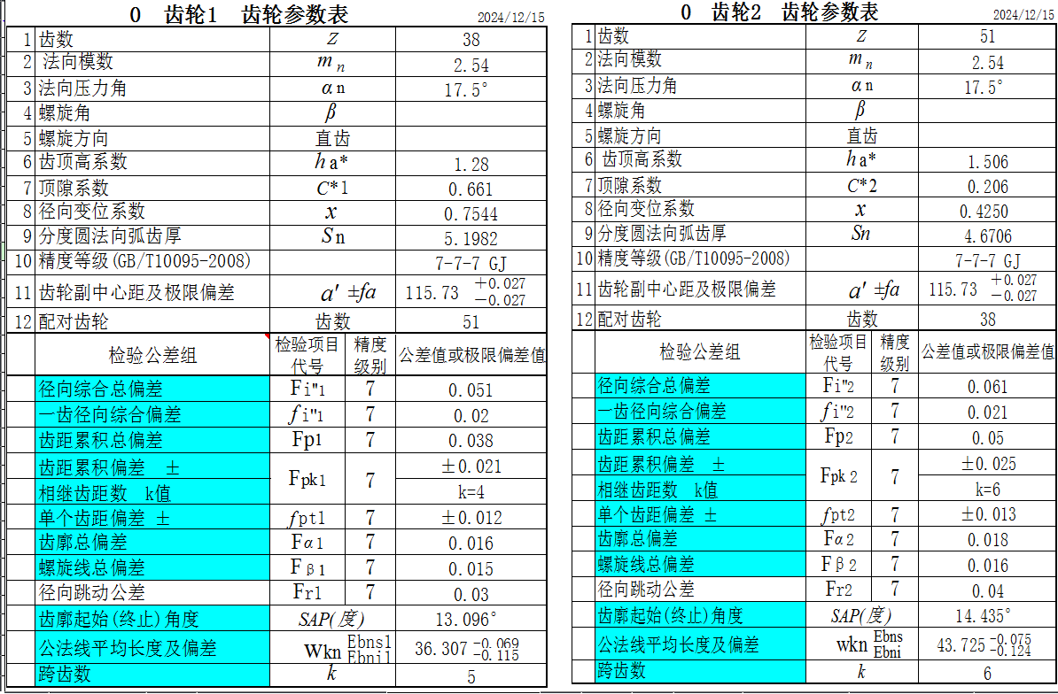

发表于 2024-12-15 18:32 | 显示全部楼层
我的计算

发表于 2025-1-4 17:15 | 显示全部楼层
jrg_shiyuwei 发表于 2024-12-16 07:45
方便发一下!大家研究一下
已发,其中有个参数:齿厚等于齿槽宽dse的圆的直径,需要在:
http://cal-diy.speed-long.com
计算,手机也可以使用。
齿轮模板.rar
