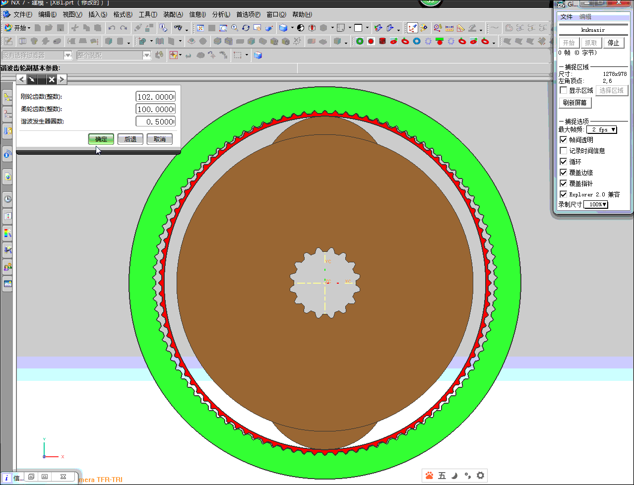

近期做的一个谐波齿轮副啮合仿真动画图:(个人觉得,在UG软件上用速度驱动运动,较为容易达到视觉上的效果)

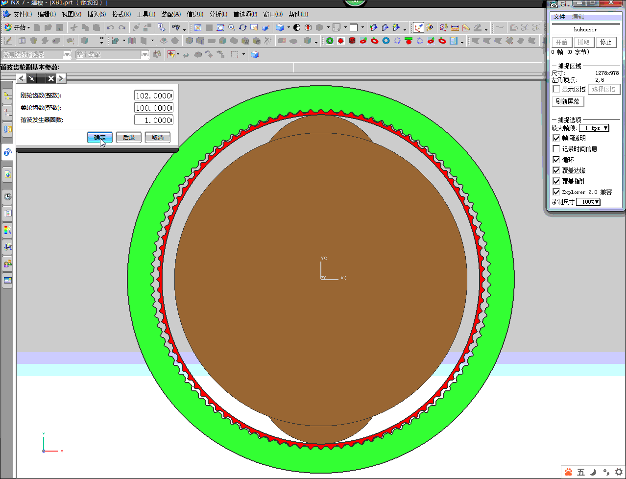

整体运动的:(谐波发生器转一圈,退一圈)

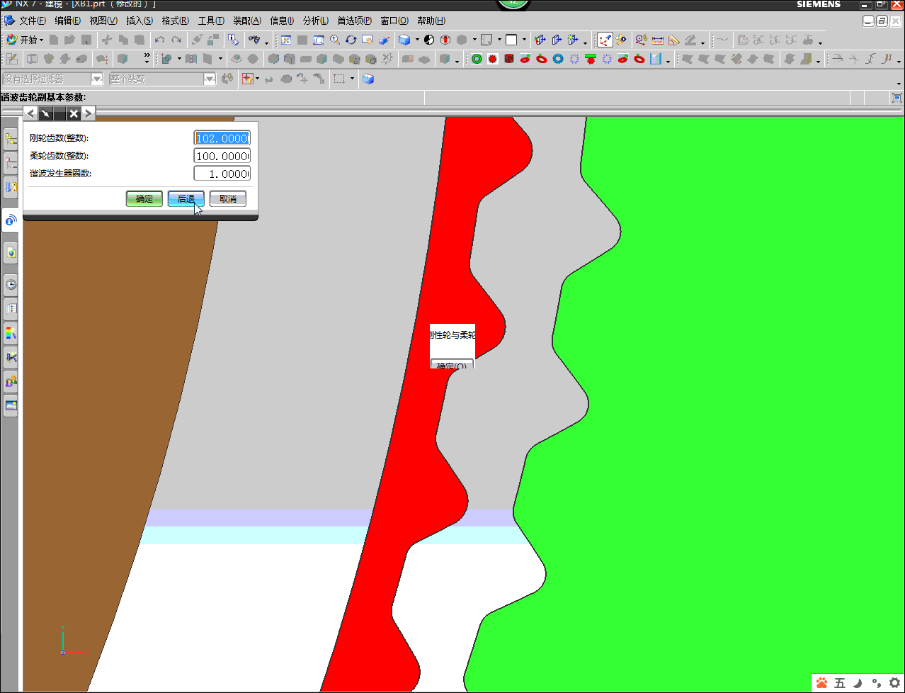

局部放大图:

 楼主| 发表于 2014-8-12 10:05 | 显示全部楼层
模型是牛爷给的二维图,导入三维后拉一下建模的,中间加了个类示波发生器的简单模型。
这种动画,只是视觉上的满足而已,实属雕虫小技耳。与真正的柔性轮的变形是不一样的。只是个示意图罢了。

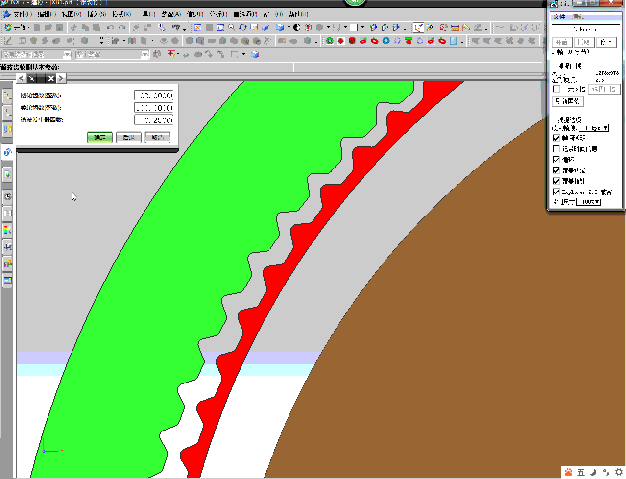

向一个方向转
谐波传动副一个方向转。
 楼主| 发表于 2014-10-13 15:48 | 显示全部楼层
波发生器的触头有二个,波发生器每转一圈,在柔性轮上的同一齿有二次啮合入不同位置(每次只差一齿),柔性轮与刚性轮的齿数相差为2,故传动比与齿数相比要用齿数除以2了。
