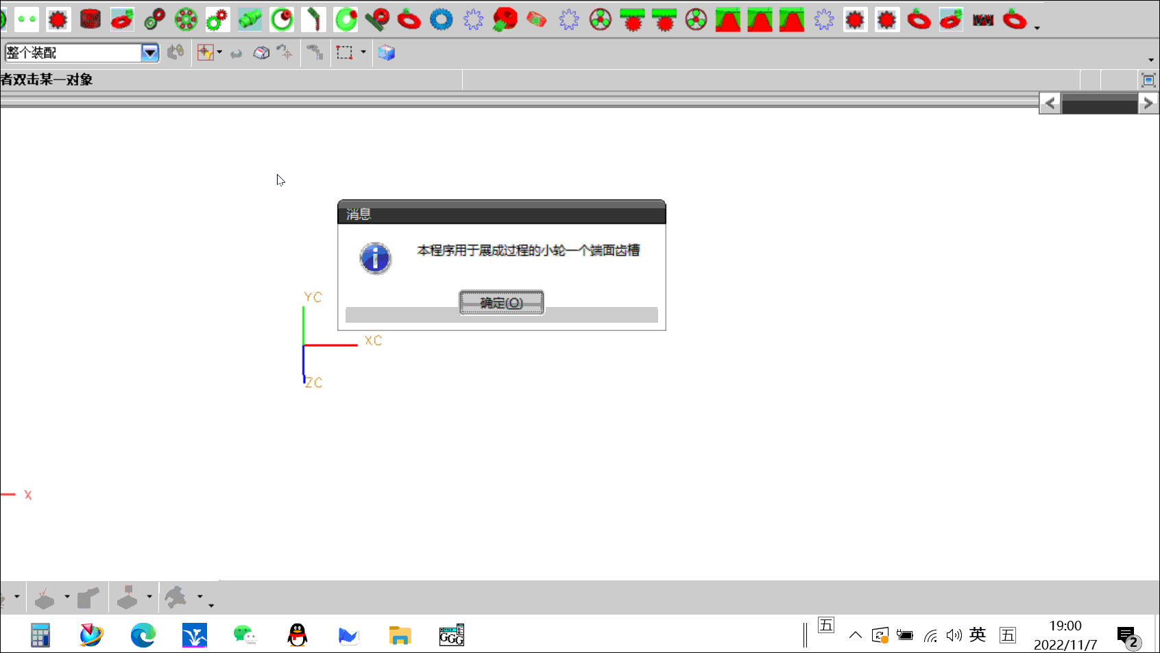

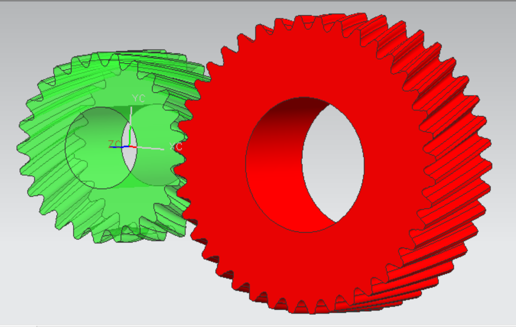

双圆弧齿廓圆柱斜齿轮的快速自动高精度建模和运动仿真
模型,用UG7及以上版本可以直接打开
0.zip (5.83 MB, 下载次数: 0)
数据文件可导入UG或者PROE中打开
2540.zip (6.24 MB, 下载次数: 0)

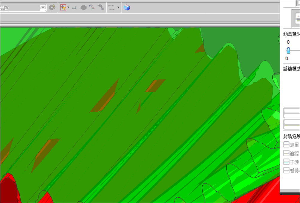

发表于 2022-11-15 18:50 | 显示全部楼层
根据我的试验结果,在有限的中心距变动下,双圆弧齿廓圆柱斜齿轮也能正常啮合。本例中心距340,增加0.05mm后,传动可正常进行。属于凹凸曲面下的点接触,这从理论上可以解释得通
发表于 2022-11-15 18:56 | 显示全部楼层
因为厂里给了这个任务,找出设计双圆弧齿轮的办法,没有办法就自己编制程序,终于搞成了,在这之前,硬是找遍了网站,终是没有找到,也许会做的也不敢直接拿出来让大家看看,我这抛砖引玉,有没有也敢于拿出来溜溜的,欢迎大家评论。可怜的是十多年前,想搞这类运动仿真的人,竟然也没有了结果,没有前行的勇气,就会面对无穷的挫折。
